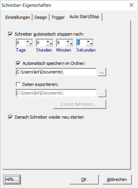

Ich habe keinen Weg gefunden, außer über die .bak-Datei oder die Programmdatei .rlv, die in RealView aufgezeichneten Daten zu archivieren, zumindest wenn man sie wieder mit RealView ansehen will. Dies deshalb, weil die Programmdatei, in der die Funktionen von RealView definiert werden, auch die aufgezeichneten Daten enthält.
Der Dateiname in der Schreiber-Eigenschaft bei Auto Start/Stop kann auch nicht als Parameter übergeben werden, zumindest ist dies mir nicht bekannt.
Eine Funktionalität wie "führe das von mir definierte Programm xyz.rlv aus und speichere die Daten unter abc.rlv" habe ich nicht gefunden, außer wie bereits beschrieben über die .bak-Datei oder natürlich über RealView direkt.

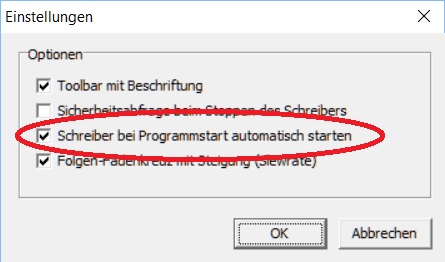

1.) Gehen wir von einem funktionstüchtigen RealView-Projekt aus, bei dem schon alles soweit eingestellt ist.
2.) Aktivieren Sie unter "Optionen->Einstellungen" die Option "Schreiber bei Programmstart automatisch starten"
(Genau müsste die Option wohl "Schreiber bei Programmstart per Verknüpfung automatisch starten" heißen, was aber auch sehr sperrig ist.)
3.) Speichern Sie dieses RealView-Projekt nun z.B. unter "C:\RealViewAutostart\Autostart.rlv" (oder sonst wo) ab.
Testen Sie das Projekt. Ein Doppelclick im Explorer auf die PROJEKTdatei "Autostart.rlv" sollte nun RealView (per Vernüpfung mit ".rlv") automatisch
starten und der Schreiber sollte loslaufen. Soweit OK? Dann weiter mit ProfiLab....

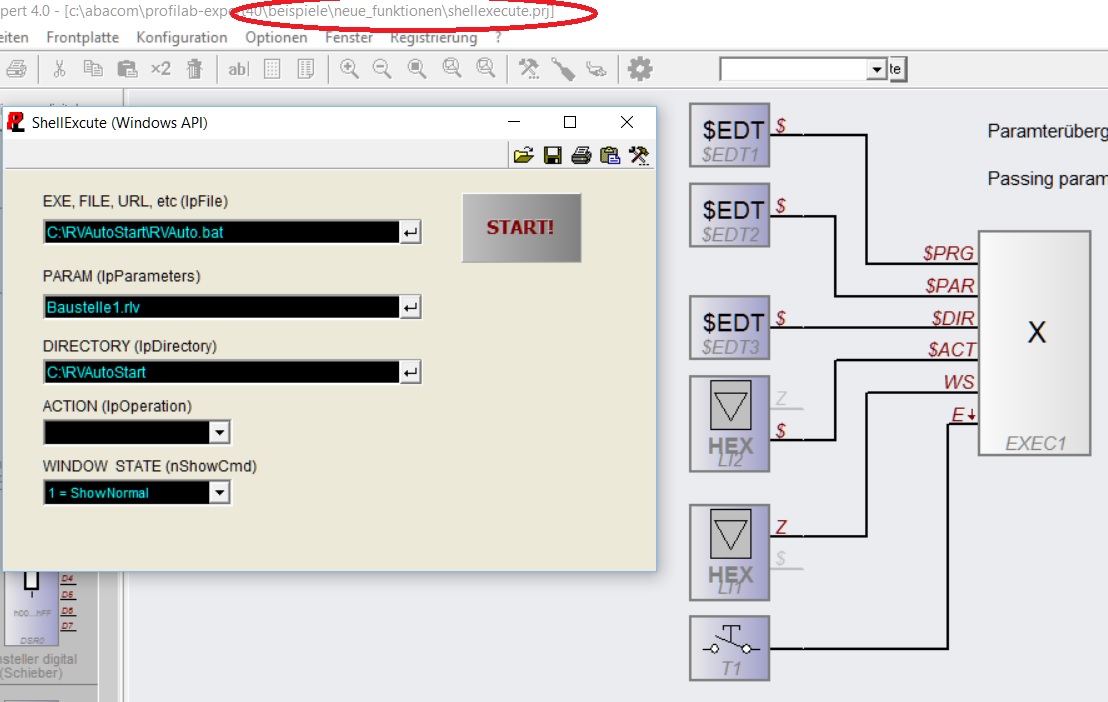

Re: Realview Start aus Profilab
Beitrag von abacom » Mittwoch 25. Januar 2017, 09:07
Das ist leicht über eine Batchdatei möglich...ungefähr so... (d.h. Kopieren der Autostart.RLV nach z.B. Baustelle1.RLV (Name kommt in Parameter %1) und dann Aufrufen von z.B. Baustelle1.RLV)
Code: Alles auswählen
echo %1
copy autostart.rlv %1
call %1
...Obigen Code ablegen in z.B. C:\RealViewAutoStart\RVAuto.bat (also dort wo schon die RealView-Datei (AutoStart.RLV) schon liegt, siehe oben)
... und dann in PL mit ShellExecute aufrufen...
Eben getestet. Funktioniert.
