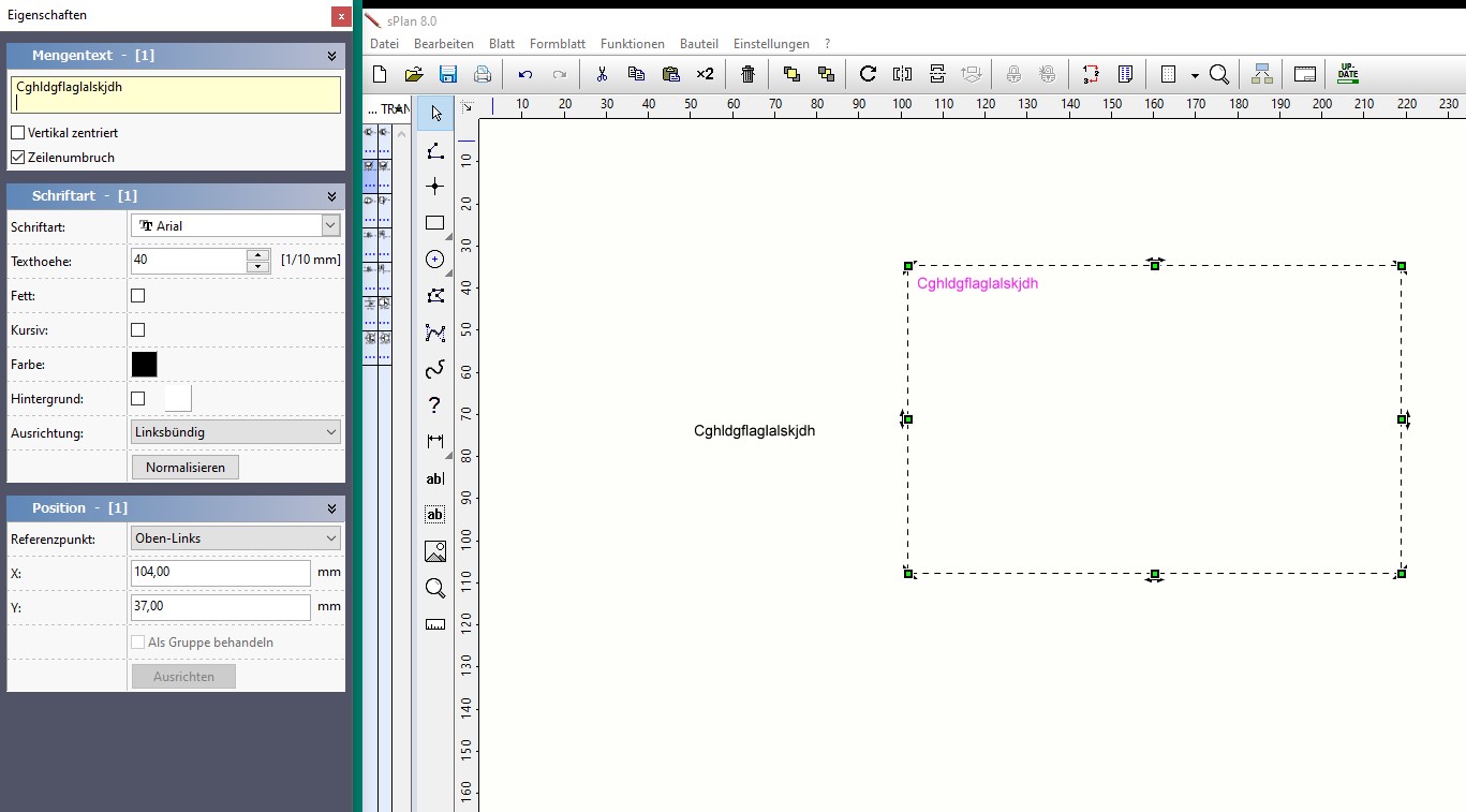

Messtechniker hat geschrieben:
Sonntag 3. Oktober 2021, 08:13
Benutzt man in einem schon vorhandenen Mengentextfenster (also nicht gerade neu erzeugten)
"Strg C" gefolgt von "Strg V" so wird nicht immer der gewählte Text...
Das kann ich irgendwie nicht reproduzieren.
Sie meinen also, wenn Sie sich im Eingabefeld des Mengentextes im Eigenschaften-Panel befinden und dann dort mit STRG-C und STRG-V arbeiten? Ich kann hier nichts außergewöhnliches geststellen. Bei STRG-C (Kopiereren) wird immer nur der markierte Text kopiert. Allerdings auch nur dann, wenn das Eingabefeld auch den Fokus hat (dann ist es gelb hinterlegt). Ansonsten wird bei STRG-C das ELEMENT Mengentext kopiert, und bei STRG-V dann auch entsprechend ein neues ELEMENT Mengentext eingefügt.

Beitrag von Messtechniker » Montag 4. Oktober 2021, 13:55
Konnte das - wie sie es auch beschreiben - gerade anhand
einer neu erstellten Datei reproduzieren.
Copy and Paste by Key.jpg (131.2 KiB) 24685 mal betrachtet
Im Bild sieht man, dass trotz der gelben Hinterlegung
ein neues Element Mengentext eingefügt wird.
Re: sPlan 8.0 - 1. Update
Beitrag von abacom » Montag 4. Oktober 2021, 14:37
Ich sehe gerade, dass Sie das Eigenschaften-Panel schwebend haben.
Scheint irgendwie damit zu tun zu haben, denn da konnte ich es dann auch reproduzieren.
Bei normal angedocktem Eigenschaften-Panel trat dieser Effekt bei mir nicht auf.
Wir werden das noch genauer untersuchen.

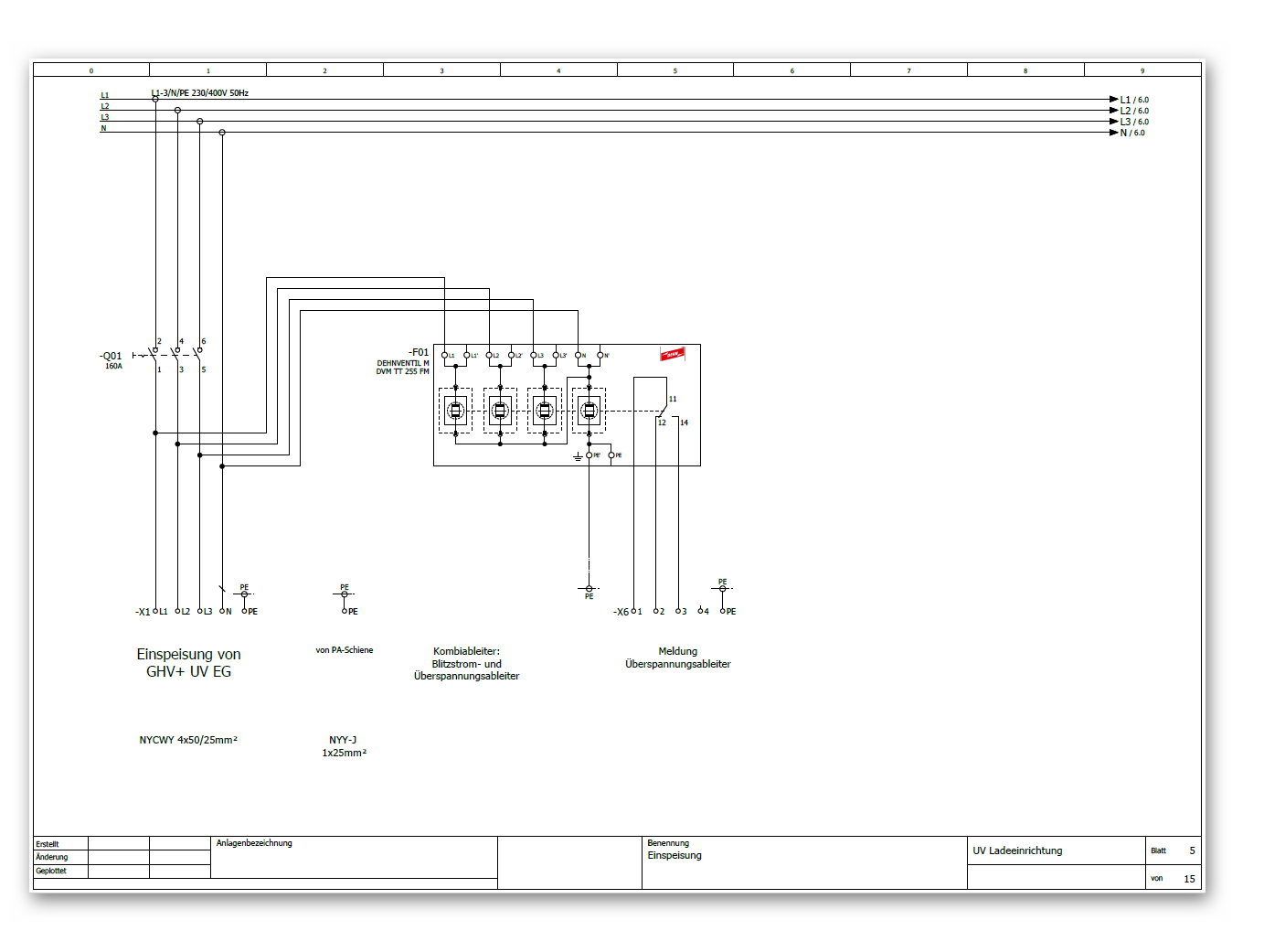

hier ein Plan von 0-9.
Sebastian
UV Ladeeinrichtung.jpg (86.69 KiB) 24620 mal betrachtet

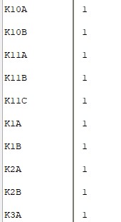

Re: Stückliste Sortierung
Beitrag von Messtechniker » Sonntag 24. Oktober 2021, 18:20
Normalerweise klappt die numerische Sortierung wie gewünscht. Nur in diesem Fall nicht:
Doofe Sortierung.jpg (7.97 KiB) 24248 mal betrachtet
Beitrag von abacom » Montag 25. Oktober 2021, 07:51
Hier wäre es hilfreich, wenn Sie uns Ihre SPL-Datei zumailen: info@abacom-online.de
Dann können wir das hier genauer untersuchen.
