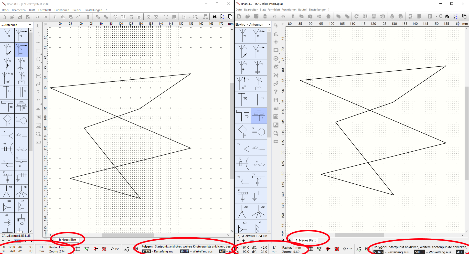

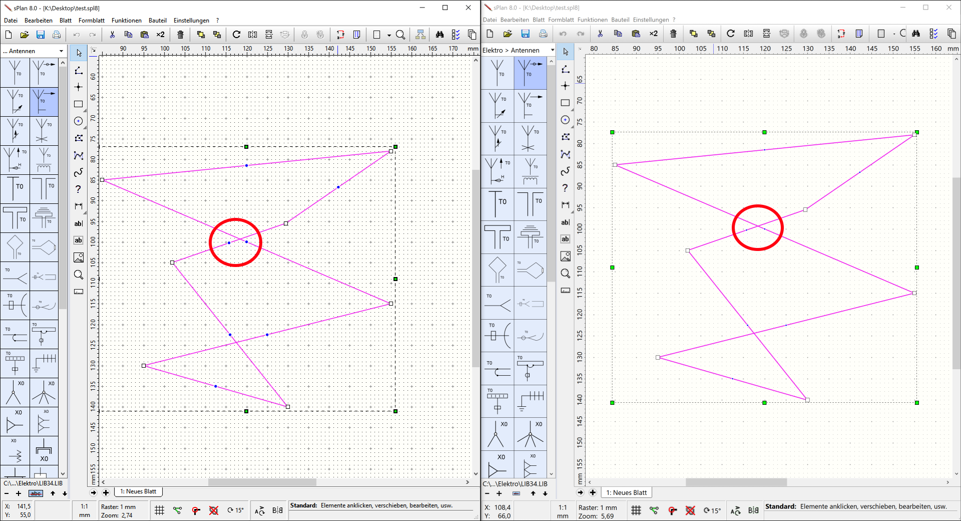

Noch ein kleines HIDPI-Feedback:
*) Die blauen Mittelpunktpunkte auf Linien sind winzig.
*) Der Text in den Blattnamen und der Statusleiste sitzt etwas zu niedrig, und die Größe passt auch nicht ganz. Vor allem sichtbar bei den schwarz hinterlegten Textstücken die über die Strg-Shift-Alt-Funktionen informieren (das "g" ist unten abgeschnitten).
Siehe Bilder.

Dromantor hat geschrieben:
Montag 4. Oktober 2021, 18:32
Vielen Dank für den Hinweis
Das werden wir mit dem nächsten Update gerne noch anpassen.

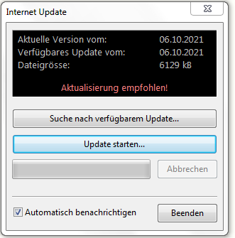

Re: sPlan 8.0 - Demoversion
Beitrag von K-B-L » Mittwoch 6. Oktober 2021, 14:02
update aus programm gemacht und installiert.
nun sagt er immer, dass eine neue version da wär.
Beitrag von abacom » Mittwoch 6. Oktober 2021, 14:21
Ja, bitte noch einmal das Update installieren, dann müsste der Spuk vorbei sein.

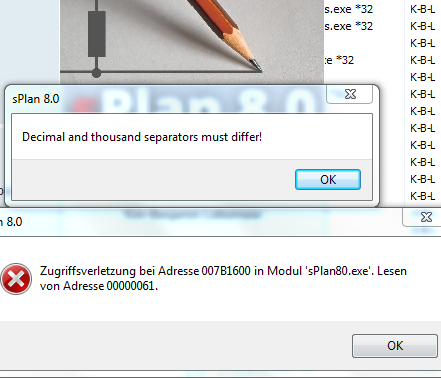

Beitrag von K-B-L » Mittwoch 6. Oktober 2021, 14:24
nun gibts nur noch:
Windows 7 Home Premium Deutsche Version x64
Zugriffverletzung kann bestätigt werden. Die Dezimal meldung kommt nach bestätigung immer wieder.
Auch abschießen der splan80.exe im Taskmanager bringt kein Erfolg.
Beim erneuten öffnen kommen wieder beide meldungen
Edit: Windows neu gestartet, es läuft und wird beim Update nun als Aktuell angezeigt.
Keine Ahnung, was da quer war.
Danke für die Schnelle Antwort.

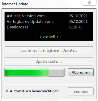

Beitrag von K-B-L » Mittwoch 6. Oktober 2021, 14:33
Nun sagt er zwar ++Aktuell++ aber bietet mir Trotzdem das Updaten an.
Beitrag von abacom » Mittwoch 6. Oktober 2021, 14:55
Ja, das Update bietet er immer an, sobald es eins gibt, ob aktuell oder nicht.
Zu dem Problem mit der Fehlermeldung:
Haben Sie auf Ihrem System irgendwelche Windows-Formateinstellungen verändert?
Wie z.B. Trennzeichen, Dezimaltrennzeichen, Uhrzeit/Datumfsformat etc.?
Oder haben Sie hier spezielle Gebietsschemata ausgewählt?
Haben Sie eine ganz normale deutsche Windows-Version?
K-B-L
Beiträge: 46
Beitrag von K-B-L » Mittwoch 6. Oktober 2021, 15:34
Nein, ich habe keine besonderen Einstellungen.
Nach dem Neustart kam das Problem allerdings auch nicht wieder.
Zu dem Update, es ist aktuell und ich kann es trotzdem laden ? Außerdem kommt bei jedem Start nun bei mir das Update Fenster, sonst kam es nur wenn ein Update verfügbar war und auch nur dann konnte man das Update starten.

Beitrag von abacom » Donnerstag 7. Oktober 2021, 08:46
K-B-L hat geschrieben:
Bitte noch einmal updaten, dann ist es damit vorbei.
