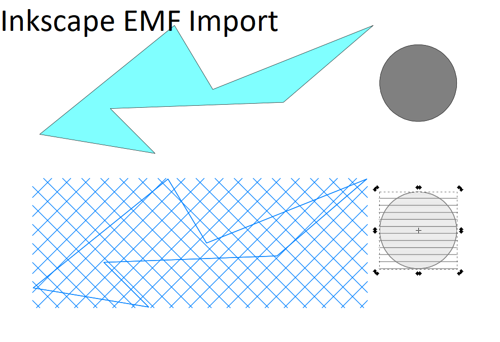

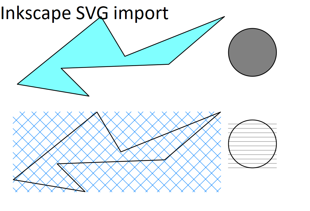

Mir sind noch einige Fehler aufgefallen.
Beim Export zu SVG oder EMF ist mir seltsames Verhalten mit den Füllungen aufgefallen.
So sieht die Füllung in Splan 8 aus:
Beim SVG oder EMF Export wird die Füllung dann fehlerhaft exportiert.
Außerdem tritt dabei auch ein Fehler mit Objektlinien auf, dass die Linien auf einmal eine ganz andere Farbe haben, als vorher in Splan definiert.
Wäre es möglich, diese Fehler zu beheben?

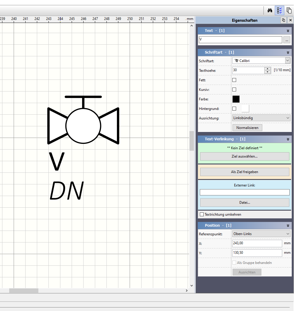

Und dann ist mir noch was aufgefallen.
Wenn ein Bauteil auf der Zeichenfläche ist und man irgendeinen Text anklickt, welcher zum Bauteil gehört, dann erscheint das Eigenschaftsfenster für den Text für ein paar Millisekunden und verschwindet wieder.
Wäre es möglich, dass das Fenster dauerhaft eingeblendet ist, wenn man ein Text im Bauteil gewählt hat, um die Texteigenschaften zu bearbeiten, ohne das Bauteil dann manuell zu öffnen?
Grüße,
Niko

Niko hat geschrieben:
Dienstag 23. November 2021, 18:26
Das ist seltsam. Möglichererweise ist das ein Problem mit InkScape? Wenn ich eine SVG z.B. in FireFox öffne ist alles in Ordnung. Ebenso wenn ich eine EMF mit Windows-Paint öffne ist alles okay.
Mittwoch 24. November 2021, 07:17
Nein, das geht leider nicht, weil der Text nur zum Verschieben kurzzeitig markiert wird und beim Loslassen seine Markierung wieder verliert.
Dass diese Texte überhaupt kurzzeitig markiert und verschoben werden können ist ein spezielles Feauture von sPlan, um hierfür nicht auch extra den Bauteil-Editor aufrufen zu müssen.

abacom hat geschrieben:
Mittwoch 24. November 2021, 11:24
Oh, das habe ich gar nicht in Betracht gezogen. Danke für den Tipp. Werde mal nachschauen, was da los ist.
Mittwoch 24. November 2021, 11:27
Ah okay, ich dachte nämlich, dass es ein gewolltes aber verbuggtes Feature sein sollte.

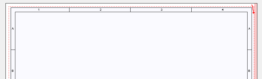

Hallo Abacom Team,
ich hab da mal eine Frage zum drucken.
Und zwar habe ich mir nun ein Formblatt A4 erstellt.
Es ist 283mm breit also etwas schmaler als A4-Querformat.
Nun hab ich beim Ausdruck 1:1 angewählt, das Formblatt ist schön in der roten Linie (Druckbereich).
Nun sagt er mir aber, dass eine Seite abgeschnitten ist. Das stimmt aber das ist quasi nur leers Blatt.
Nutze ich nun den Skale dann stellt er mir das auf 98% dafür hab ich dann rechts ein paar mm mehr abstand.
Kann man das abschalten? Er scheint ja trotzdem korrekt zu drucken oder Kann man die Warnung so ändern, dass nicht auf das Format sondern auf den Inhalt geschaut wird?
Weil ein A4 Blatt passt ja aufgrund druckbereiche nie auf ein A4 blatt.
Danke und super Software bis jetzt :-)

K-B-L hat geschrieben:
Montag 29. November 2021, 16:23
Hallo Abacom Team,
Kim
UPDATE:
Habe meine Fehler gefunden, durch mein Formblatt und den Buchstabe A, B usw. ist das Textfeld um den Buchstaben zu groß, was den leeren Bereich verursacht hat. Gibt es da ggf eine Funktion, die das Textfeld direkt auf die richtige größe anpasst? So hatte ich echt Tomaten auf den Augen.
