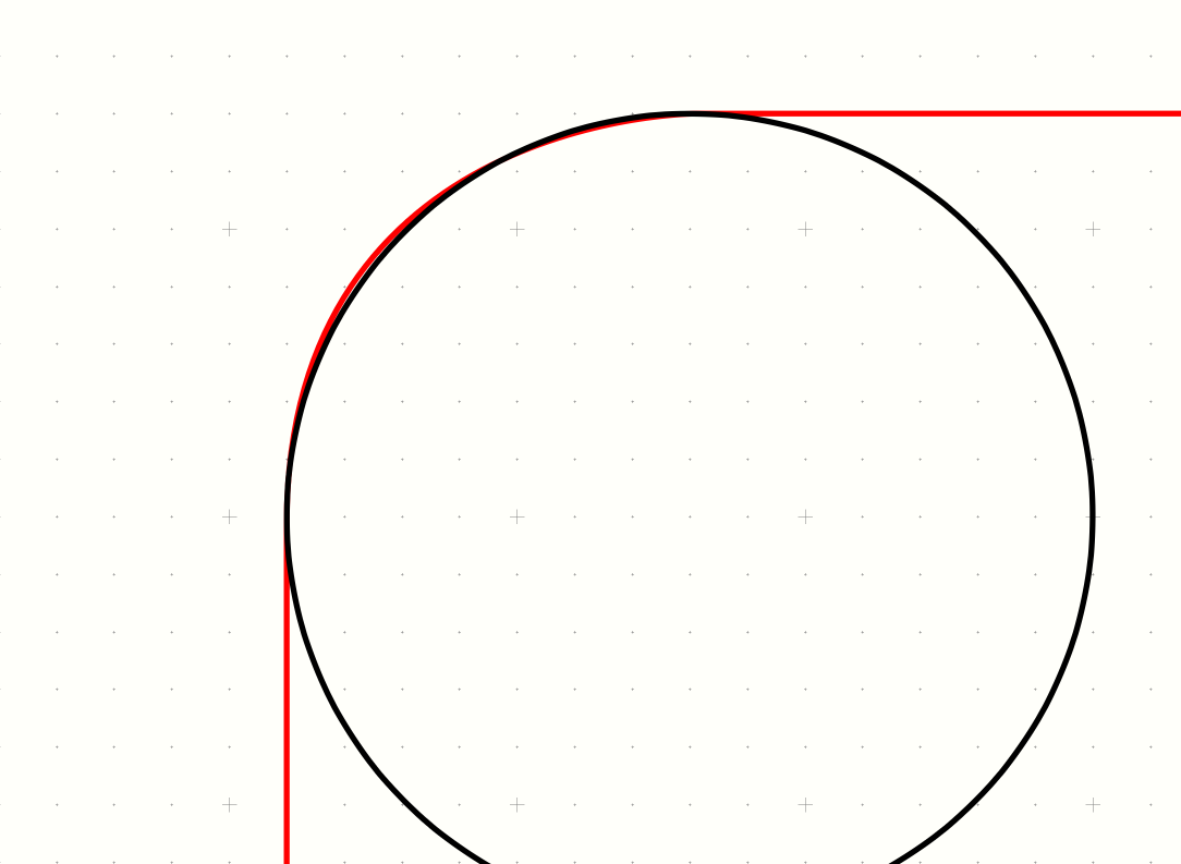

Ist jetzt zwar nich sPlan8-spezifisch da es bei v7 auch so ist, aber gibt es eigentlich einen besonderen Grund warum die Ecken-Abrundungen vom Rechteck kein echter Viertelkreis sind (siehe Bild)? Stört mich zwar schon etwas länger, ist aber auch keine Katastrophe.
Beim Rechteck werden aus Performance-Gründen keine echten 1/4 Kreise verwendet sondern eine Q-Spline. Daher dieser geringe Unterschied.

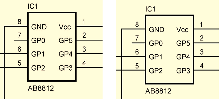

The GIF export was "buggy", so we decided to leave it of.
But the JPG has a VERY LOW loss of quality, it is almost not recognizable.
See the 2 pictures, left is compressed JPG, and right is uncompressed BMP, captured at 100%:
Do you really see any difference?

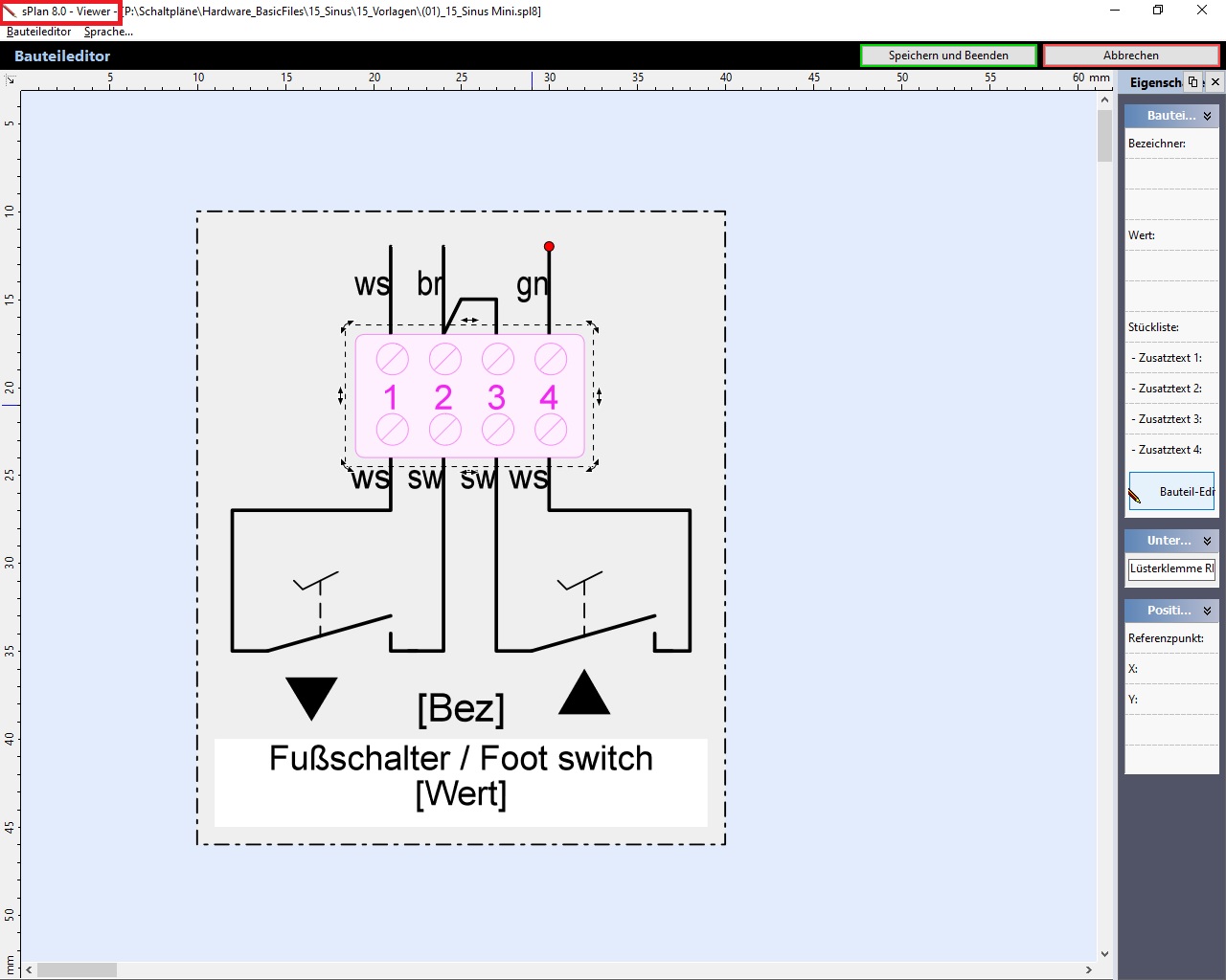

hat sonst noch jemand das Problem, dass man beim sPlan8-Viewer die Bauteile anklicken und verschieben kann? Auf der Seite, mit der der Schaltplan öffnet, ist es nicht, aber auf allen anderen Seiten. Auch wechselt der Mauszeiger beim Bewegen über den Schaltplan ganz schnell zwischen dem Lupensymbol und dem normalen Mauspfeil. Das geht sogar so weit, dass ich über die Eigenschaftenleiste bis in den Bauteileditor komme.
sPlan8 Viewer.jpg (164.12 KiB) 25255 mal betrachtet
Ja, da haben Sie recht, so sollte das nicht sein. Wir haben soeben einen neuen Viewer hochgeladen, wo dieses Problem behoben ist.
Vielen Dank für den Hinweis.

DerMacher hat geschrieben:
Dienstag 12. Oktober 2021, 10:50
Danke für die Antwort, ja so funktioniert das auch, aber direkt über den Bauteileditor lässt sich das irgendwie nicht machen.
Der Bauteileditor ist nicht für die direkte Neuerstellung eines Bauteils gedacht, sondern nur zu dessen Änderung oder Anpassung. Es ist also schon ein Bauteil, wenn es im Editor geöffnet wird. Neue Bauteile werden nur auf dem "normalen" Blatt gezeichnet und dann dort über 'Bauteil => Bauteil aus Markierung erstellen' als Bauteil erstellt bevor sie im Editor geöffnet können. Wurde aus der Zeichnung ein Bauteil erstellt, ändern sich in dem Eigenschaften-Panel auch sofort die Angaben und der Button "Bauteil-Editor", Verknüpfungsbutton mit einem bereits vorhandenem PARENT und der PARENT-Staus-Button erscheint . Vorher ist da nichts davon in den Eigenschaften zu finden.
In dem Editor werden keine Bauteile generiert. sondern nur bestehende Bauteile verändert und angepasst. Auch kannst Du dort ein vorhandenes Bauteil komplett löschen und ein vollständig anderes, neues zeichnen. Wenn Du beispielsweise ein Bauteil "Sicherung" öffnest und es zu einem Luftballon umzeichnest, ist es für sPlan immer noch die Sicherung. Du kannst dann das veränderte Bauteil aber unter einem neuen Namen, z.B. "Luftballon", in die Bauteilbibliothek speichern. Aber das hattest Du ja in der Vergangenheit auch schon so gemacht, wenn ich das richtig verstanden habe.
Den PARENT-Status kannst Du nur einem generiertem Bauteil geben und keiner reinen Zeichnung, die nur aus einzelnen Strichen, Kreisen, Kurven u.ä. besteht. Was ja auch Sinn macht, denn sPlan weiß doch gar nicht, welcher der vielen gezeichneten Striche denn nun der PARENT werden soll? Reine Zeichnungen können aber als "Clip" in die Bibliothek gespeichert werden, sind aber eben keine Bauteile mit Bezeichner, Wert und anderen bauteilspezifischen Eigenschaften.
Mit freundlichen Grüßen
Hardy
