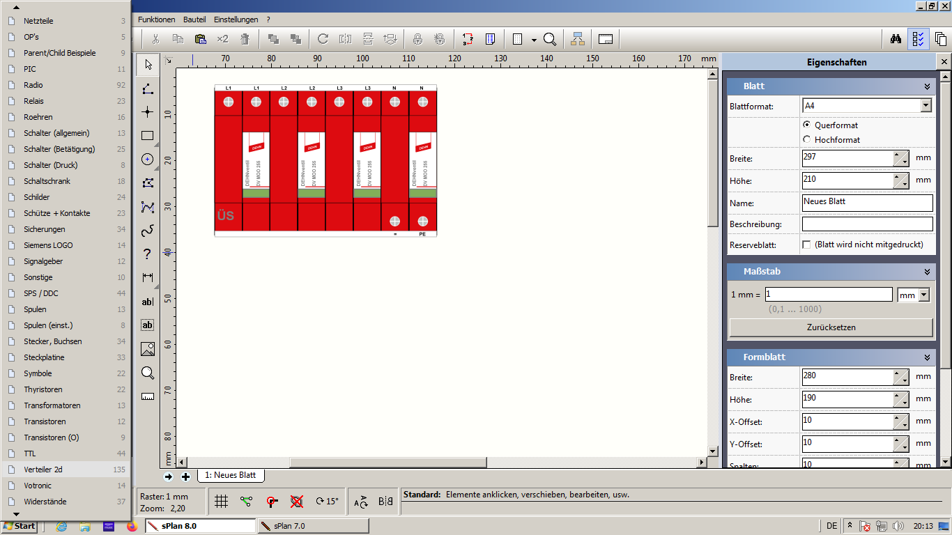

Gibt es mehr Blätter als deren Tabs am unteren Rand dargestellt werden können, erscheinen rechts davon zwei Scroll-Tasten, mit denen zwischen den Tabs geblättert werden kann. Diese funktionieren bei mir jedoch nur über einen Bereich von 4 Blättern/Tabs. Ich denke jedoch, die sollten über alle Tabs/Blätter anwendbar sein...
Ansonsten gefällt mir das alles schon sehr gut und ich könnte mich dafür von meinem geliebten SPLan 7 trennen

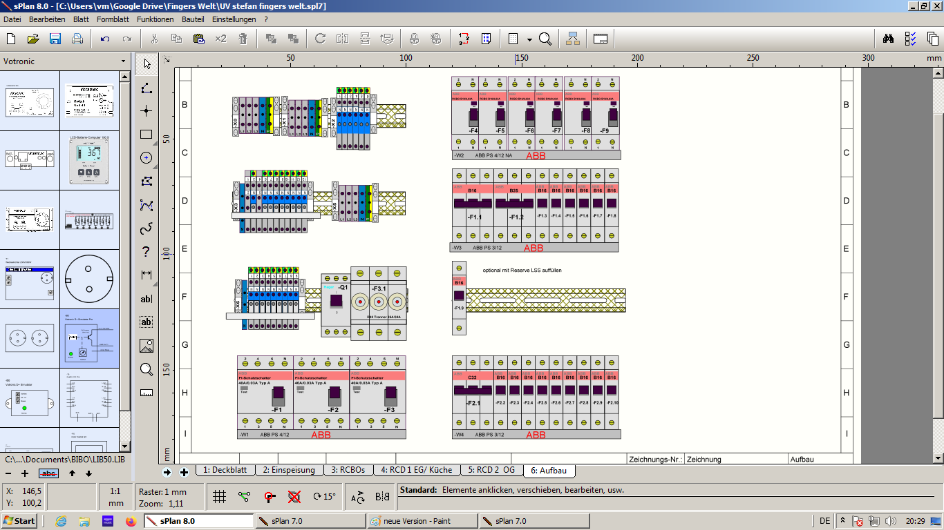

Erst mal vorweg , ihr habt in meinen Augen klasse Arbeit gemacht und das Programm verbessert und mit schönen Features gespickt.
Ich habe jetzt etwas mit der neuen Demoversion herum gespielt und sie gefällt mir sehr gut.
Was mir schon mal sehr gut gefällt, ist dass meine alten Bibliotheken von Splan7 akzeptiert werden, die Sortierung der 8er Bibliothek ist zwar ganz nett, mir aber momentan noch zu unübersichtlich (kommt sicherlich wenn man das Programm häufiger nutzt).
Auch bestehende Splan 7 Projekte werden bei mir fehlerfrei dargestellt und auch parent / child etc. funktioniert problemlos.
Die Funktion des Inhaltsverzeichnisses finde ich gut, würde aber auch wie einer meiner Vorredner schon vorschlug dort mit Links auf die jeweiligen Seiten arbeiten, selbiges auch für die Stückliste. ( beides gerne mit automatischer Aktualisierung)

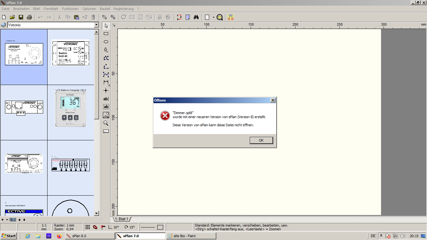

Mal eine Frage zur Kompatibilität, wird es eine Möglichkeit geben unter der 8er Version kompatibel zur Version 7 zu exportieren? Momentan mag ja die 7ern, eure 8er Demofiles nicht und zumindest zum Datenaustausch wäre es doch ganz nett. Wird es auch wieder einen Viewer geben?

- V7 Projekt.png (201.39 KiB) 46805 mal betrachtet
- neue Version.png (88.68 KiB) 46805 mal betrachtet
- alte libs.png (89.94 KiB) 46805 mal betrachtet

Das wird aus technischen Gründen leider nicht möglich sein.Mal eine Frage zur Kompatibilität, wird es eine Möglichkeit geben unter der 8er Version kompatibel zur Version 7 zu exportieren?
