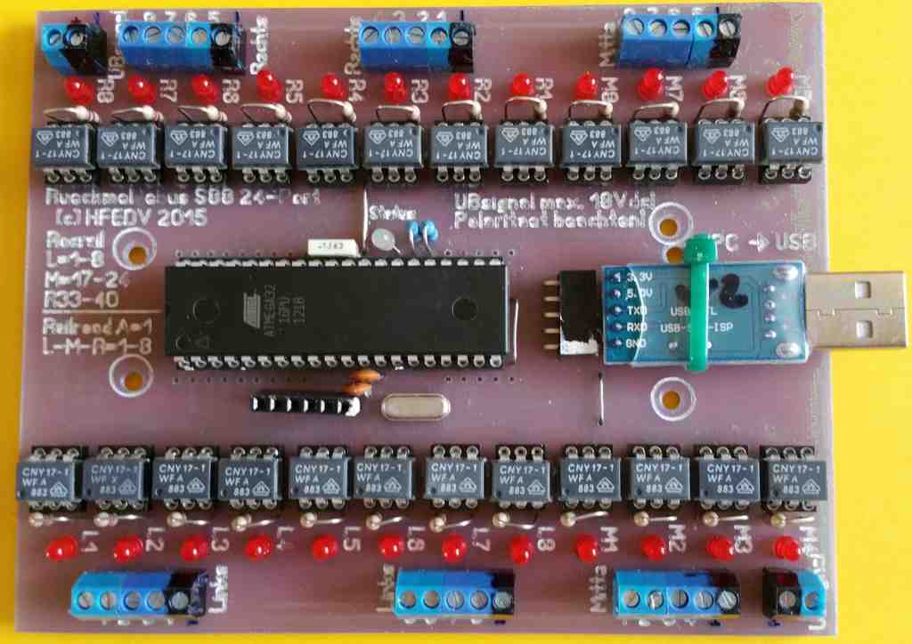

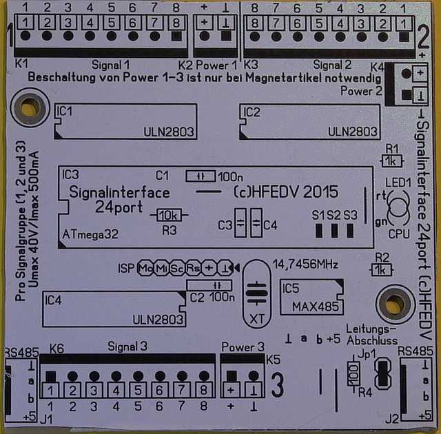

Re: Bestückungsaufdruck als HPGL
Gelötet wird ja unten und die Folie ist oben, daher ja.TSD hat geschrieben:aber hält die Folie beim Löten den Temperaturen stand ?
Gebohrt wird vorher und dann die Löcher mit einer Reißnadel durchstoßen (ist ja auch nicht für jede Platine gedachtTSD hat geschrieben:Und beim Bohren gibt es keine Probleme ?
Auch das habe ich schon durch, habe das aber nur auf die unbedingt notwendige Beschriftung beschränkt.TSD hat geschrieben:Habe schon überlegt, mit einem 30Grad Gravierstickel mal zu Testen...
- HSI88-Modul
- HSI88-Bauteil.jpg (52.39 KiB) 15979 mal betrachtet
