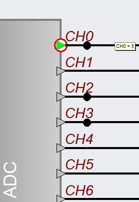

Ich habe ein USB-ADC Messmodul angeschlossen. Ich messe die an den Spannungsteilern eingestellten Analogwerte mit dem Multimeter. Die sind richtig.
Aber im Profilab Expert steht an den Anschlüssen CH0 - CH7 überall: 0V, wenn man sich mit dem Mauszeiger darüber bewegt. Siehe Screenshot "Batterieüberwachung...".
USB-Treiber wurde installiert. Gebootet. Programm gestartet. Alle Verarbeitungsfunktionen arbeiten normal. Frontplatte auch.
Wie kann ich testen, ob das USB-ADC Messmodul noch i.O. ist?

Beitrag von 1@rudt.de » Dienstag 14. März 2023, 21:31
jetzt habe ich nur mal in der Software rumgespielt. Da hat sich zufällig ein roter Kreis um den Anschluss CH0 gebildet.
Diesen habe ich auch nicht wieder wegbekommen. Dann habe ich zufällig noch mal gestartet. Da ist das Dreieck in dem roten Kreis grün geworden.
Und es wurde ein Wert 5 angezeigt statt 0. (Abgesehen davon, das dieser Wert wenn es 5 V sein sollten, nicht erlaubt wäre). Ich habe gleich wieder mit dem Multimeter kontrolliert, aber die real 3,4 V waren noch da.
Ist schon seltsam, was hier so wundersame Dinge passieren. Irgendwas scheint bei diesem Modul vielleicht noch zu funktionieren, man müsste nur wissen wie es funktioniert :?
1@rudt.de
Beiträge: 10
Registriert: Sonntag 12. März 2023, 22:02
Re: Testmöglichkeit
Beitrag von 1@rudt.de » Dienstag 14. März 2023, 21:44
Sorry. Habe es gerade selbst gemerkt.
Habe damit einen Inverter eingebaut und der hat aus dem 0V Signal eben 5V gemacht. Rein softwaremäßig.
Also immer noch kein echtes Lebenszeichen von diesem Modul.

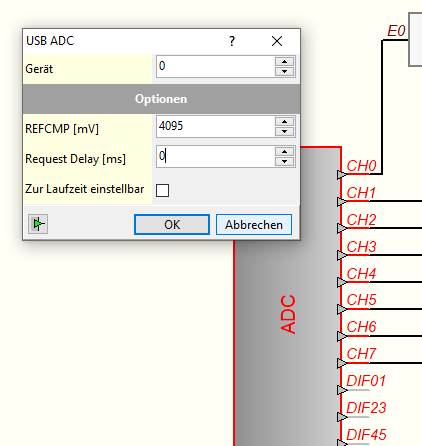

Ich habe heute den USB-Treiber noch mal installiert. Das war aber immer noch nicht die Ursache.
Die habe ich aber inzwischen doch noch gefunden. :)
Bei Eigenschaften (USB-ADC) stand für Gerät eine 1. Dort muss aber eine 0 sein. Gemeint ist hier die laufende Nummer des Geräts. Und diese fangen mit 0 an.
Jetzt funktioniert alles wieder. :roll:
Brauche nun auch nicht auf ein anderes System umsteigen.
