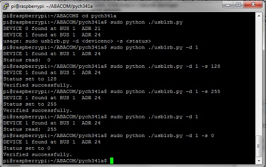

Ja, schon ein tolles Gerät der RaspPi. Da taucht gerne die Frage auf, ob man vielleicht unsere USB-Relaiskarte USB-LRB damit verwenden kann.
http://www.electronic-software-shop.com ... -fach.html
JA MAN KANN! Man braucht allerdings eine externe Spannungsversorgung oder einen aktiven USB-Hub. Der Strom vom RaspPi reicht leider nicht.
Schliesst man die Karte richtig an und tippt man im Linux lsusb ein, findet man den Eintrag "QinHen Electronics".
Der CH341A-Chip (im EPP/MEM/I2C-Modus) läuft also. Allerdings liefert der Chip-Hersteller bekanntermassen keinen Linux-Support.
Was also tun? Nachstehendes Python-Script verwenden!
Es gibt sicher noch andere Lösungen, aber Python ist leicht verständlich, auf dem RaspPi bereits vorhanden und recht weit verbreitet.
Damit das Script läuft, muss man allerdings noch zwei Pakete installieren: "pyUSB" und "libusb-10". Da ich mich hiermit als linux-unkundig oute,
bitte ich darum im Internet nachzuschauen, wie man das macht. Alles weitere ist im Script soweit wie möglich kommentiert.
Feedback ist willkommen. Mich würde z.B. interessieren, ob das auch auf einem 'richtigen' Linux-System funktioniert...
usblrb.zip
(3.33 KiB) 1691-mal heruntergeladen

ich habe gestern die Relaiskarte von Euch erhalten und mich voller Vorfreude an die Weiterbearbeitung meines kleinen RasPi-Projekts gemacht.
Leider habe ich das Script bis jetzt immer noch nicht zum Laufen bekommen und hoffe jetzt auf etwas Unterstützung.
Hier erst einmal meine Specs:
Raspberry Pi: Model B Revision 2.0
OS: aktuelles Raspbian "Wheezy"
[x] Relaiskarte ist über aktiven USB-Hub angeschlossen
[x] "lsusb" zeigt den Eintrag "QinHen Electronics" (Device 006)
[x] libusb-1.0 ist installiert
[x] pyUSB ist installiert
Führe ich nun das Script ohne Parameter aus ("sudo python ./usblrb.py"), erhalte ich folgende Ausgabe:
Code: Alles auswählen
DEVICE 0 found at BUS
Traceback (most recent call last):
  File "./usblrb.py", line 280, in <module>
    main(sys.argv[1:])
  File "./usblrb.py", line 215, in main
    print 'DEVICE',i,'found at BUS',dev.bus,' ADR', dev.address
AttributeError: 'Device' object has no attribute 'bus'
Ich kann leider absolut kein Python. Die Fehlermeldung lässt mich allerdings vermuten, dass beim Aufruf von:
devs = usb.core.find(find_all=1, idVendor=0x1A86, idProduct=0x5512)
das "Device"-Objekt nicht in der erwarteten Form zurückgegeben wird. "devs" scheint aber auch nicht leer zu sein, da die Abfrage auf "len(devs) == 0" ja anscheinend negativ ausfällt. Wie gesagt, ich habe keine Ahnung - das ist nur was ich versuche mir zusammenzureimen... :|
Mit dem Tutorial von PyUSB kam ich leider auch nicht weiter.
Ich würde mich über ein paar Tipps wirklich freuen.
Danke und Grüße
mitch

So, läuft! :D Und im Endeffekt war es unglaublich einfach...
Nach einer Reihe von Fehlversuchen habe ich genervt ein Backup eingespielt, welches ich vor Beginn der Tests erstellt hatte.
Dabei ist mir aufgefallen, dass zu diesem Zeitpunkt die "libusb-1.0-0" schon installiert war. Das Paket ist anscheinend standardmäßig in Debian "Wheezy" enthalten (http://packages.debian.org/wheezy/libs/)
Also habe ich nur PyUSB installiert:
$ sudo apt-get update
$ sudo apt-get install python-pip  #if you don't have pip installed already
$ sudo pip install pyusb
http://raspberrypi.stackexchange.com/qu ... /6775#6775
Und... das wars!
Ich weiß jetzt nun nicht genau was vorher nicht geklappt hat. Wahrscheinlich irgendwas zerschossen beim Versuch die "libusb-1.0-0" zu installieren.
