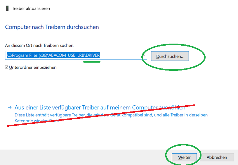

1.) Gerät anschliessen und Software installieren: https://www.abacom-online.de/div/setup_usb_LRB.exe
2.) Gerätemanager: rechte Maustaste auf "unbekanntes Gerät" ->Treiber aktualisieren
3.) Den Odner DRIVER aus zugehöriger Softwareinstallation manuell angeben.
4.) Weiter: Treiber wird installiert. Das war´s auch schon.
