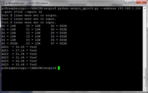

Hier ein Python-Skript für die netPIO / GPIO18 ...
http://www.electronic-software-shop.com ... pio18.html
Da Python gut lesbar ist, können Programmierer das Skript leicht auf andere Programmiersprachen portieren.
Die verwendeten Protokolle sind hier dokumentiert...

Leider war bis zum 25.05.14 ein falsches Script angehängt. Hier nun das richtige...
netpio_gpio18.zip
