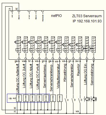

ich habe vor ca. 3 Jahren eine Heizungs und BHKW Überwachung mit ProfiLap-Expert realisiert. Als Eingänge benutze ich zwei RS232 Schnittstellen und eine Parrallelschnittstelle. Auch ein Mailclient, welcher bei einer Störung der Anlage eine entsprechende Mail versendet, habe ich problemlos realisiert. Davon beflügelt habe ich nun eine Lüftungs- und Serverraumüberwachung mit einem netPIO / TEMP12 realisiert. Die Anschlussleitungen sind Telefonleitungen bis zu einer Länge von 15m. Die Pullupwiderstände haben den Wert von 4k7.

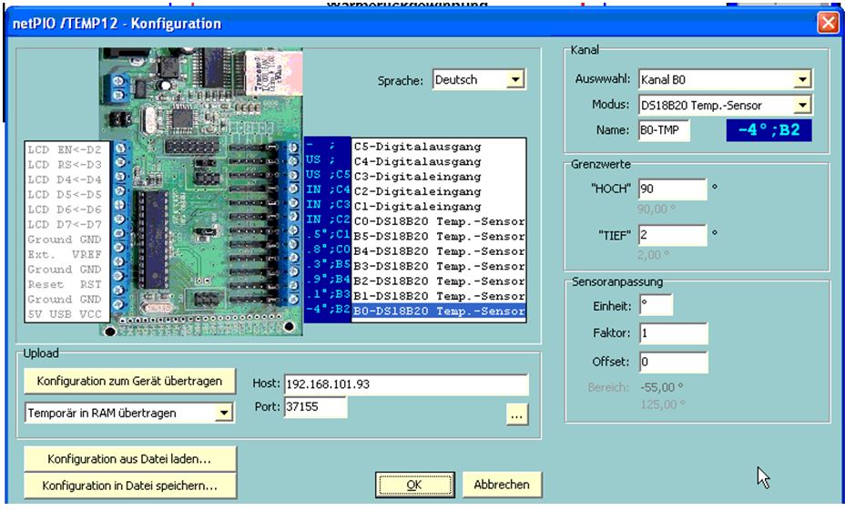

Nach einer gewissen Zeit manchmal auch erst nach zwei Tagen, Steigt das netPIO / TEMP12 einfach aus und die Werte frieren einfach ein. Wenn ich die Konfiguration aufrufe, zeigt sich folgendes Bild und das Modul muss resettet werden damit es wieder arbeitet.
Was passiert hier? Was muss ich tun, daß das Modul stabil läuft? Am Modul kann es nicht hängen. Ich habe es bereits durch ein anderes ersetzt.
