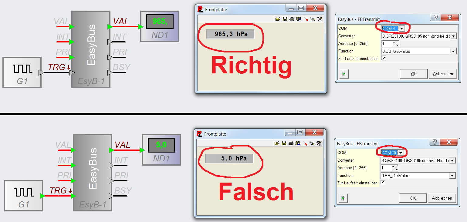

ich vermute ich hab 'nen Bug gefunden.
Hardware:
- Greisinger Präzisions Hygro-/Thermo-Barometer GFTB 200
- Greisinger USB Schnittstellen-Konverter USB 3100N
Software:
- Windows 7 Ultimate Service Pack 1
- Profilab 4.0 vom 06.06.2014
Mit den ComPort-Adressen 0 bis 9 funktioniert der Datenempfang mit der EASYBUS-Function '0 EB_GetValue'.
Setze ich im Gerätemanager eine Adresse von 10 bis 30 für den USB-Konverter erhalte ich keine Daten mehr.
Kann sich das der Abacom-Admin mal ansehen?
Danke
Chris

Es sieht so aus:
ProfiLab bedient sich zum Öffnen der Schnittstelle der Funktion
EBOpenCom(ComPortNo,4800,ConverterType);
aus der DLL "B32E.drv" des Herstellers.
Wir können daher leider nichts machen. In diesem Fall muss eine neue DLL her,
die das Problem behebt.
