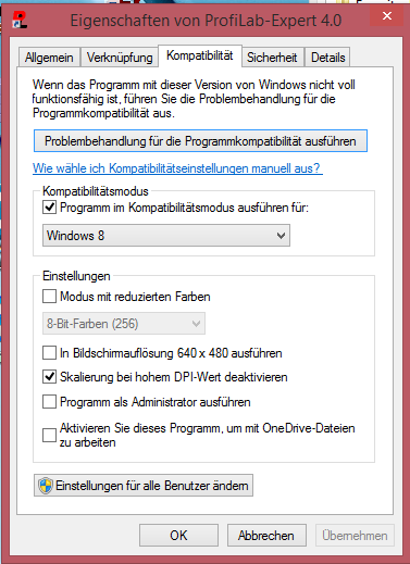

Setz mal den Haken bei "disable display scaling on high DPI settings", vieleicht bringts was ... ("Ausschalten ... Skalierung ... DPI ...", weiss nicht wie's auf Deutsch heisst!) siehe Bild unten.

so sieht es unter Win 8.1 aus (Bitte, alte Zöpfe rechtzeitig abschneiden.):abacom hat geschrieben:"Aufs PLE Symbol gehen, rechte Maustaste Eigenschaften/Kompatibilität gibt es einen Punkt ... "
- Einstellungen Win 8.1 (engl.), kompiliertes PL-E Prog.
- CompatibilityProperties.png (15.93 KiB) 73940 mal betrachtet

Hallo IKT
Es stimmt, ich hatte vor der Neuinstallation Win8.1 64bit das VISATA 32bit mit noch ertragbaren Ladezeiten. Beim Win8.1 ist die Ladezeit für ein 400kb grosses Projekt ganze 3.5 Minuten und ebenso zum Ausführen. So ist das Arbeiten mit PLE ein Horror. Deine vorgeschlagenen Einstellungen haben leider auch keine Besserung gebracht. So bleibt nur zu Hoffen, dass ABACOM rasch möglichst eine Lösung erarbeitet bzw. PLE 5 auf den Markt bringt, das Win 8 verträglich ist. Für den Moment muss ich wohl oder übel einen alten Rechner mit einer alten Betriebssoftware einrichten um arbeiten zu können. Das ist wirklich suboptimal um es milde auszudrücken.
Danke und Gruss
Walter
Danke und Gruss
Walter
- PLE.png (22.68 KiB) 73905 mal betrachtet
