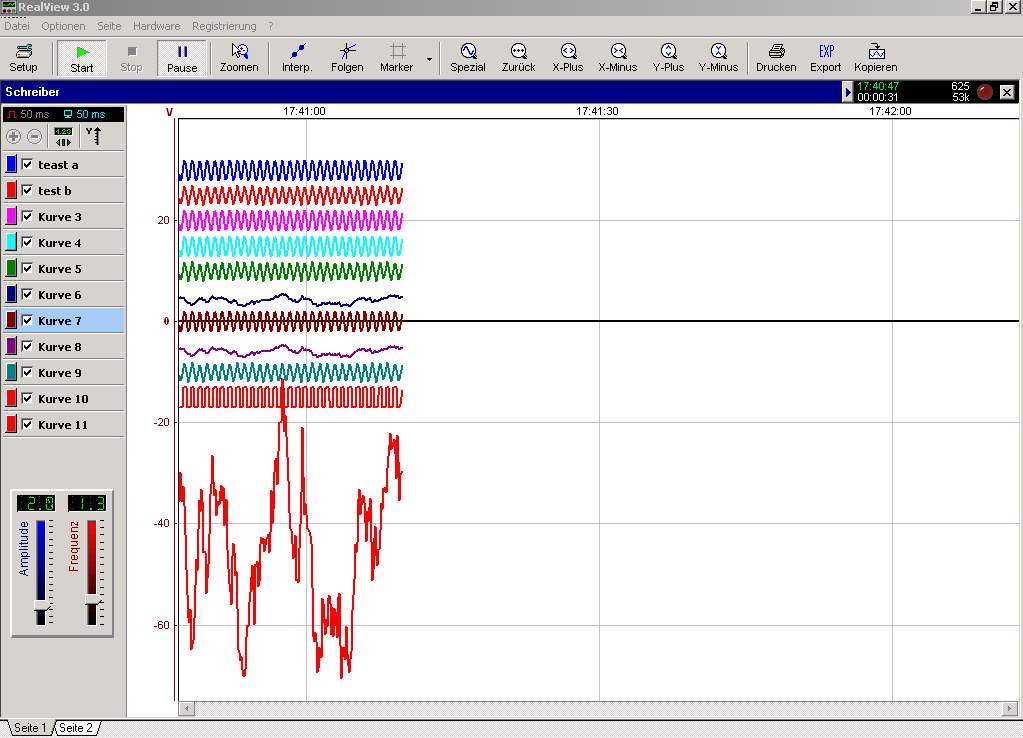

Nachtrag zum Thread (zur Erläuterung für diejenigen, welche RealView nicht kennen):
Im Beispiel habe ich "nur" 11 Kanäle gelistet.
Bei 11 (...) Kanälen hier ein Schnappschuss: Kanäle 1..11 sind mit individuellem Offset und nur einer (aktiven) Y-Achse untereinander geordnet.
Die Untereinanderlistung ist zwar mühsam aufzubauen, aber danach als Template speicherbar.
Resultat:
Ein Trend lässt sich so nur noch bei schnellen Aenderungen der Signale grafisch ersehen. Beim Ausmessen eines Kanales mittels Cursor und der Einstellung "folgen" ist auch die Messauflösung reduziert. Bei 23 Kanälen gibt es keinen Sinn mehr, alle zu zeigen.
Allenfalls geeignet als Quick-Look über alle Signale, aber sicher nicht mehr quantitativ zu verwenden.
Ich würde eher empfehlen, alle Kanäle mit voller Auflösung zu listen (wie Kanal 11) und selektiv (mit dem Haken) in Kombination mit z.B. einem zweiten Kanal (Referenz) zu vergleichen. Könnte auch eine Konstante sein, z.B ein Grenzwert.

Frage:
Wie kann man im Realview den Kanälen einen fixen Spannungsbereich zuweisen?!
Z.B. 0-5V
Man kann in den Eigenschaften der Kanäle zwar einen Wert angeben, aber der wird vom Programm immer geändert.
z.B. wenn man auf: "Kanäle untereinander auflisten" geht.
Meines Erachtens müsste auch bei der Funktion: "Separate Y Achsen -alle gleichzeitig sichtbar"
bei dem Fenster der y-Achsen , eine Möglichkeit des Verschiebens des Fenster rein!
Wenn ich bei 23 Kanälen, diese Funktion anklicke, sehe ich nur mehr die y-Achsen und komme nicht mehr zum Fenster wo die Werte angezeigt werden (y/t) :(
Hätte noch mehrere Ideen und Wünsche zum Programm, aber vermutlich besteht kein Interesse daran ?! :roll:
l.G. Roberto

Beiträge: 4106
Re: Probleme mit Realview bei 23 Kanälen
Eine Fixierung macht hier eigentlich keinen Sinn.
Natürlich verändert sich der Bereich, wenn man "Kanäle untereinander auflisten" auswählt. In diesem Fall passt RealView die Messbereiche der einzelnen Kurven ja gerade so an, dass Sie alle untereinander auf dem gleichen Plot dargestellt werden.
