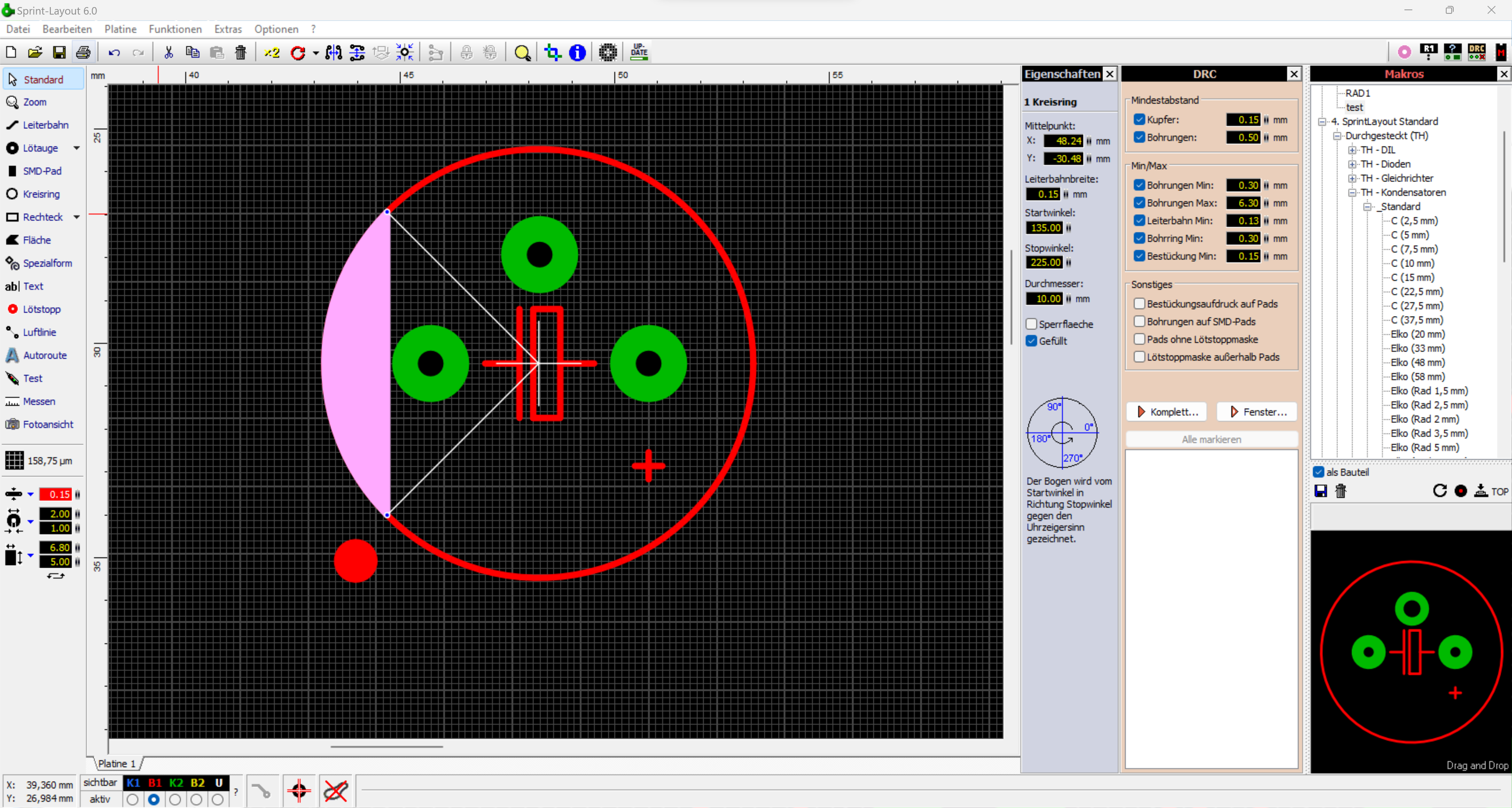

Das geht auch. Einfach einen Kreisring auf den Bestückungslayer setzen. Dann den Kreisring markieren und den Durchmesser so einstellen, wie der Kreisring des Elkos (z.B. 10mm). Das Häkchen bei "Gefüllt" im Eigenschaftenpanel setzen. Am Kreis sollte auf "3 Uhr" ein blauer Punkt zu sehen sein.
Den Kann man mit der Maus bewegen und damit ein Kreissegment erzeugen. Ein zweiter Punkt, auch auf 3 Uhr, wird entgegengesetzt bewegt (einfach mal probieren). Die Winkelwerte für Anfang und Ende lassen sich auch im Eigenschaftenpanel einstellen. Nun kann man das Kreissegment bei aktiviertem Fangmodus (Fadenkreuz-Button unten, etwas rechts von der Layer-Auswahl) über den Elko schieben; es sollte automatisch den Mittelpunkt finden. Jetzt kann man die Winkel noch etwas anpassen, und fertig. Siehe Bild:
SL6 Elko.png (1.46 MiB) 7503 mal betrachtet
Man beachte den großen Punkt (gefüllter Kreis) unten links. Dieser Punkt dient dazu, bei der Fehlersuche (oder nach dem Bestücken) noch die Polarität überprüfen zu können. Denn wenn der Elko draufsitzt, sieht man ansonsten die Polarität nicht mehr. Sollte man als gute Praxis bei allen gepolten Bauteilen machen (auch bei ICs, also PIN1)
