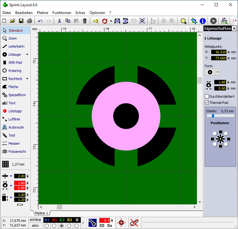

Ich finde bei den Hilfethemen von meinem Sprint-Layout 6.0 den Begriff Thermal-Pad nicht.
Wo finde ich das Thema?
Was ist ein Thermal-Pad?

Ein Thermal-Pad ist ein Pad welches nur mit Stegen mit der umgebenden Massefläche verbunden ist. Das hat Vorteile beim Löten. Wenn Sie sich generell über Thermal-Pads informieren möchten, dann informieren Sie sich darüber bitte im Internet.
In Sprint-Layout kann ein Pad, welches auf der AutoMasse liegt, als Thermal-Pad definiert werden:

Ich habe es jetzt aber gefunden. Lötauge anklicken, rechts oben auf Eigenschaften und dort Thermal-Pad. AutoMasse aktivieren.
