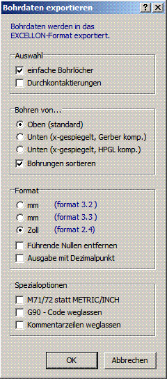

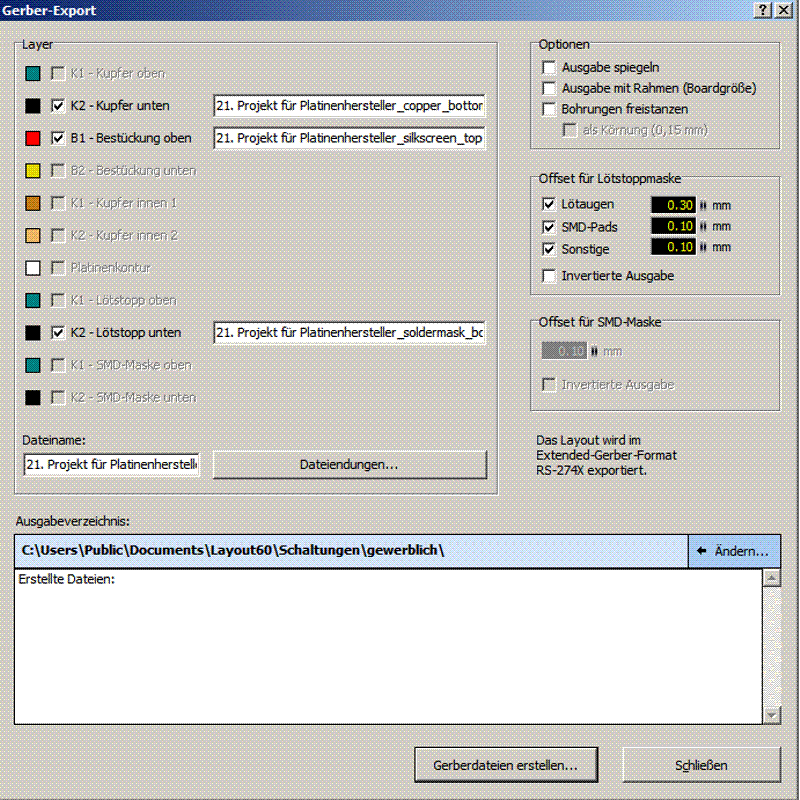

Nun habe ich mir einen Platinen-Hersteller in China gesucht und habe versucht, mir die Gerber-Dateien selber zu erstellen. Das ist auch voll daneben gegangen. Der Chinese macht mich dankenswerter Weise darauf aufmerksam, daß die Lötstoppmaske fehlt. Außerdem soll ich die Gerber-Dateien überprüfen. Keine Ahnung, wie ich das machen soll.
Was ich brauche, ist eine einmalige Anleitung für Standardeinstellungen. (Ich finden das ungeheuer kompliziert für jemanden, der das noch nie gemacht hat.)
Meine Platinen sind einlagig, Kupfer unten, Beschriftung oben. Keine Durchkontaktierung.
Entsprechen die Abbildungen unten einer Standardeinstellung? Was ist mit "Offset für Lötstoppmaske"? Sagt mit überhaupt nichts. Wären die vorgegebenen Einstellungen so wie abgebildet das Übliche? Wie schon gesagt: Keine Durchkontaktierung oder sonstige Extras. Nur 1 Kupferlage, Lötstoppmaske und Beschriftung.
Meine Sprint-Layout 6.0 Datei habe ich ebenfalls mit angehängt.
26.06.2015 Abacom Bohrdaten Export.gif (21.25 KiB) 6995 mal betrachtet
26.06.2015 Abacom Gerber Export.gif (79.62 KiB) 6989 mal betrachtet
