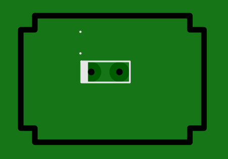

Umrisslayer "U" aktivieren und dann den Umriss (hier weiß) z.B. mit Funktion "Leiterbahn" zeichnen.

Beitrag von abacom » Montag 24. November 2014, 15:13
"das der Umriss ca. 05 mm (mehr/weniger) drin liegt"
-> Beim Hersteller informieren. Vermutlich wird dort mit 1mm Fräser gearbeitet.
Der Fräser läuft AUF der Umrisslinie!
"weil ich den Strich nicht direkt auf den Rand bekomme"
->Die Arbeitsfläche vergrössern.
"Sichtbar ist er weder in der Fotosicht noch im Standart."
In der Fotoansicht ist der Umriss (in Schwarz) gut erkennbar...
... und im Editor natürlich auch. (siehe Bild 1 oben)

Beitrag von achim S. » Montag 24. November 2014, 15:18
Auf welchem Layer ist der Strich sichtbar?
Re: Auf Umrisslayer zeichnen
Beitrag von abacom » Montag 24. November 2014, 15:23
Auf dem "UMRISSLAYER U" - darum geht es doch hier!
Habe ich oben extra ROT EINGEKREIST!
achim S.
Beiträge: 14
Registriert: Sonntag 21. Oktober 2012, 16:35
Beitrag von achim S. » Montag 24. November 2014, 15:36
Habe es hinbekommen. Nachdem ich die Platine unten und rechts vergrössert hatte, habe ich es eingezeichnet. Konnte es anschliessend in der Fotosicht sehen. Da der Koordinatenursprung links oben ist, sitzt die Platine genau oben links in der Ecke. Eine vergrösserung der Platine bewirkt nichts. Wenn ich die Strichstärke 0,2 mm nehme, sieht man gerade so an der Kante etwas schwarzes. Es geht, aber so gut ist die Stelle auch nicht. Da könnte eine Stelle in der Auswahl/Menue helfen. Angabe der Grösse, Ursprung und Strichstärke hilft sofort

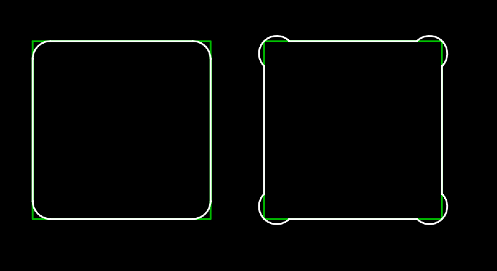

Die dicke der Linien auf dem Umrisslayer ist egal; es wird immer die Mitte der Linie als Fräskante genommen. Der äußerste Umriss wird als Außenkante genommen. Alle anderen geschlossenen Formen auf der Platine werden automatisch als "Ausstanzungen" erkannt (z.B. viereckiges Loch in Platine).
Wichtig ist, dass man bei Innenecken darauf achtet dass der Radius nicht 0 sein darf, sondern sich nach dem kleinsten Fräser richtet (meist 1mm; manchmal 2mm). Ergo: Ein viereckiges Loch in einer Platine hat niemals scharfe Ecken, sondern abgerundete. Und das sollte man auch unbedingt so zeichnen. Ist es egal, dass das Viereck im Beispiel runde Ecken hat, zeichnet man es mit 4 Viertelkreissegmenten mit z.B. Radius 1mm, die man mit Liniensegmenten verbindet. Muss durch das Loch aber etwas viereckiges hindurchpassen (z.B. Schalter), dann muss man die Ecken erweitern, indem man die Ecken durch Halbkreissegmente im 45°-Winkel mit dem entsprechenden Radius ersetzt. Diese müssen dann zwar recht feinfühlig positioniert werden (großer Zoom und winziges Rastermaß hilft), aber dann wird es sehr genau, und vor allem meckert der Platinenhersteller nicht.
