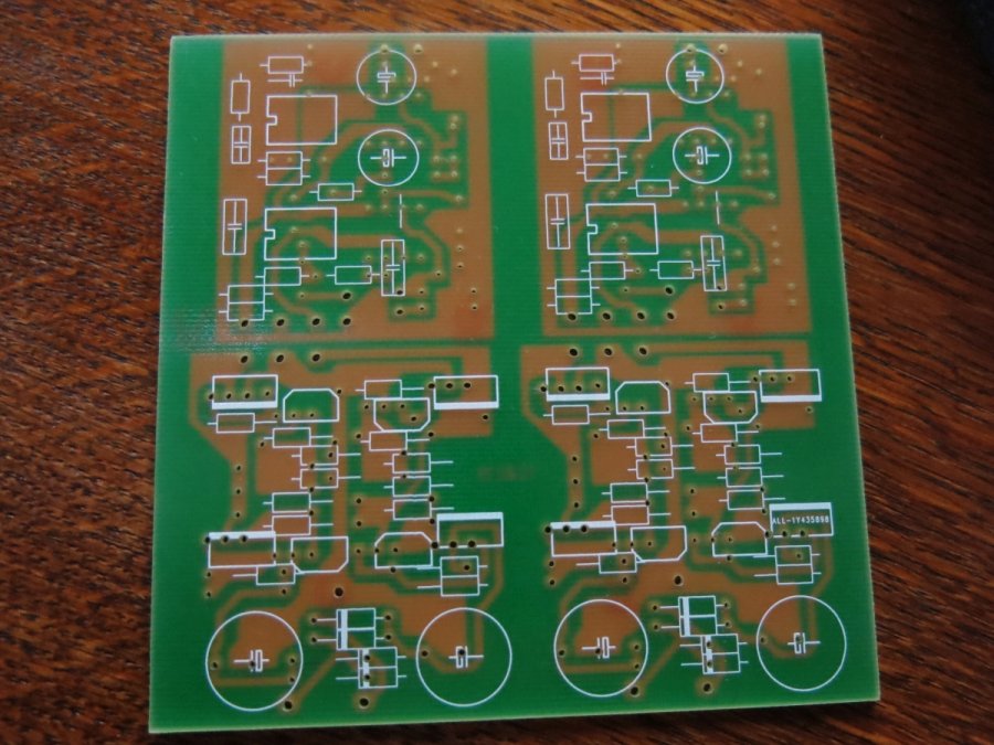

ich hatte eine Platine mit Bestückungsdruck erstellt mit sprint layout 3.0.
Diese habe ich dann bei allpcb fertigen lassen. Nun kam die Platine an, aber der Bestückungsaufdruck (bottom) ist gespiegelt gedruckt worden, und daher sind die Platinen fast unbrauchbar.
Die Kupferseite ist ok, die Löcher sind ok und die Lötspoppmaske ist ok.
Nun meine Fragen, wie soll ich das layout in Zukunft korrekt erstellen?
Was ist K1 und was ist B1? Was ist K2 und B2?
Zur Info, ich hatte das layout mit dem Bestückungsdruck von der Kupferseite erstellt, aber dann den Bestückungsdruck gespiegelt.
Kupfer, Lötstopp, und Bohr Datei wurden mit top bezeichnet, und die gespiegelte Bestückungsdruck Datei habe ich mit bottom bezeichnet.
Von meiner Sicht war alles ok, jedoch hat allpcb dann den Bestückungsdruck noch einmal gespiegelt.

als erstes möchte ich dich an den Thread viewtopic.php?f=116&t=4608 verweisen.
Dort steht vieles zum beachten drinnen. Das was immer zu beachten ist die die "Erstellung als Glasplatte".
Ansonsten ist die Layerbelegung von Sprint- Layout folgendermaßen:
Bei Erstellung der Gerberdateien auf aussagefähige Dateinamen und Dateiendungen achten. Eine Rücksprache mit dem Fertiger hilft da immer, weil er dir dann mitteilt, wie er es bevorzugt und damit es nicht zu solchen Fehlern kommt. Teilweise findet man in den FAQ´s auf dem Internetauftritt die Benennung der Dateien.
Auch das Betrachten des Datensatzes mit externen Gerber-Viewern ist zu empfehlen - dieser zeigt manchmal die Fehler deutlicher.
Zu guterletzt - ein Umstieg auf die V6 von Sprint-Layout würde ich dir ans Herz legen - es ist sein Geld wirklich wert und glänzt mit vielen Neuerungen zur V3
