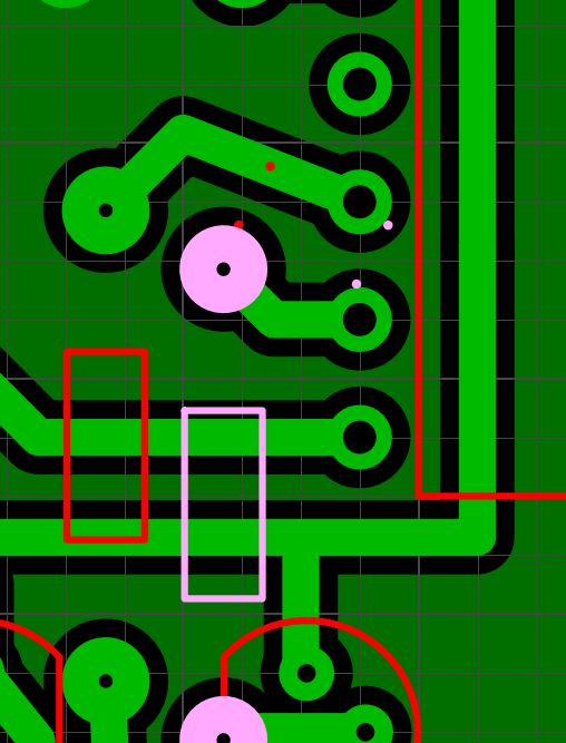

mir passiert es immer wieder, dass ich bei der Verwendung von Bauteilen (reingezogen über Macros) diese Pünktchen im Schaltplan habe. Sie sind einzeln anklickbar und auf 0,1 verkleinerbar - aber es ist doch sehr störend. Wieso habe ich die und wie kann ich die verhindern? Habe es auch zum Testen auf einem anderen PC versucht - gleiches Ergebnis. Das letzte Update wurde aufgespielt.

Diese "Pünktchen" gehörten zu einem BAUTEIL.
Wenn Sie mal auf so einen Punkt doppelklicken sehen Sie den zugehörigen Bauteil-Dialog.
Hier sind die beiden Texte BEZEICHNER und WERT zwar leer, aber dennoch als SICHTBAR definiert. Und leere Texte erscheinen bei Sprint-Layout immer als Punkt. Wenn Sie die Texte hier also nicht mit Inhalt füllen möchten, dann wählen Sie einfach die Option SICHTBAR ab.

kann es sein, dass genau diese "Pünktchen" das Plazieren von Bauteilen nahe eines Platinenrandes, obwohl noch reichlich Platz zur Verfügung steht, verhindert und erst das Vergrößern der Platinenabmessung, dies dann erlaubt?

Wen keine Werte für BEZEICHNER und WERT verwendet werden sollen, dann deaktivieren Sie einfach das Fekd SICHTBAR. Dann erscheinen auch keine störenden Punkte mehr.

Danke für die Antwort! Allerdings verwende ich ausnahmslos die Möglichkeiten für Bezeichner und Wert. Und es stört ja eigentlich nur das unmögliche Plazieren im Layout-Randbereich - die Pünktchen sind mir eher egal!
Heißt das jetzt, ich habe nur eine Chance in der Art wie ich es bisher gemacht habe, indem ich die Abmessungen vorübergehend vergößere?

Wenn Sie BEZ und WERT sichtbar haben, dann können Sie das Bauteil nur soweit an den Rand schieben, bis diese Texte gegen den Rand stossen. Sie können diese Texte aber auch an eine andere Position verschieben z.B. rechts neben das Bauteil, wenn Sie das Bauteil ganz an den linken Platinenrand schieben möchten.

Leider passiert das "Anecken" bereits vor der Wertevergabe, nämlich schon, wie ich es auch der Bibliothek hole und plazieren möchte!

In diesem Fall müssen Sie das Makro dann nachträglich an den Rand schieben.
Oder Sie ändern das Makro.
