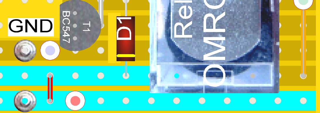

Dies ist ja bereits der Fall. Hier erkennbar an Kathode von D1, Relaispin und Lötnagel:
Eine weitergehende Markierung erscheint uns eher irreführend oder gar falsch. Es sollte erkennbar sein WO eine Verbindung besteht und nicht OB eine Verbindung besteht. Kathode D1 ist hier verbunden, Anode hingegen nicht.
Dennoch danke für den Vorschlag.

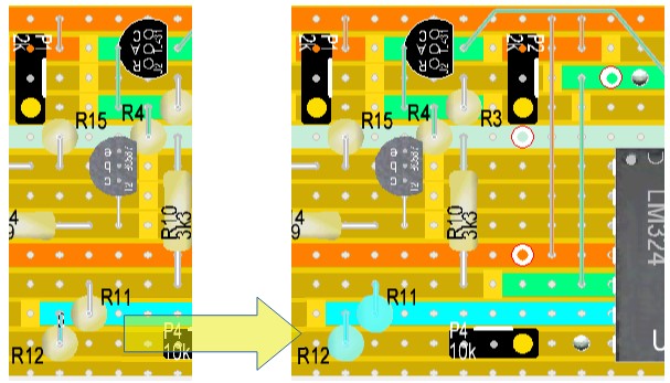

Mir geht es wirklich darum, nach einem Doppelklick alle Komponenten, die ein Beinchen am selektierten Potential haben, ins Highlight gehoben werden.
z. B.
Das machte das Prüfen einfacher, denn die Komponenten auf der Platine können gegenüber dem Schaltplan weit zersiedelt angordnet sein.
Man sieht, dass die Potenzialfunktion benutzt wurde (braun, grau, grün) und die Leiterbahn mit dem Durchgangstester auf Cyan gesetzt wurde. R11 und R12 haben ein Bein in dieser Bahn. Ob das jetzt durch Einfärben der Komponenten oder einem vielleicht halbtransparenten Quadrat mit 4 mm Kantenlänge als Markierung erfolgt, ist eigentlich Nebensache.

Wir schauen uns das einmal an, können aber noch nichts versprechen. Ganz so wie in Ihrem Bild wird es nicht werden können. Den oberen Anschlussdraht an R11 zu highlighten wäre nicht korrekt.

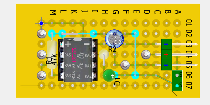

ich habe auch öfters das Problem ( siehe anhang Elko C1 + ) ob Dieser nun Kontaktet ist oder nicht .
Wenn die DrahtBrücke unter dem Kondensator durchgeht weil der Kondensator nachträglich eingesetzt wurde ist das nicht ersichtlich

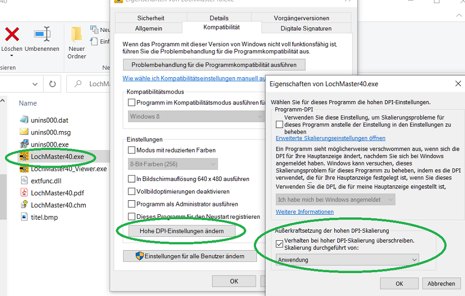

Beitrag von abacom » Freitag 3. Februar 2023, 14:27

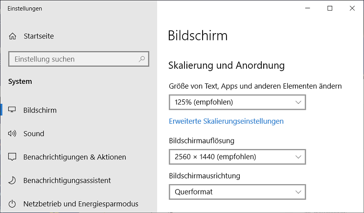

Prüfen Sie bitte einmal die High-DPI - Einstellung der EXE-Datei. So sollte es eingestellt sein:
Bei empfohlener Windows-Bildschirmeinstellung (bei mir 125%) sollte dann alles in der vorgesehenen
Grösse erscheinen.

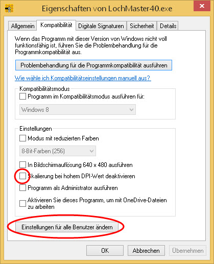

K.Achim
Beiträge: 98
Re: Erweiterung des Durchgangstesters
Beitrag von K.Achim » Samstag 4. Februar 2023, 13:24
diese Einstellung gibt es bei mir so nicht, da es sich um einen Win 8.1-Rechner handelt.
Grundeinstellung der Skalierung ist 100%, also Standard. Möchte ich auch nicht ändern, weil ja sonst der Rest des Systems verstellt wird.
Testweise habe ich eine ähnlich klingende Einstellung "Skalierung bei hohem DPI-Wert deaktivieren" aktiviert, im zweiten Versuch auch über "...für alle Benutzer...", ohne Erfolg.
Achim

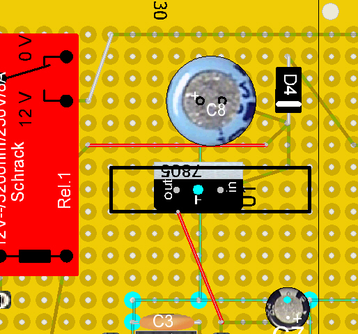

so ganz funktioniert das noch nicht .
Am Elko wird von Vorne der Pin nicht angezeigt beim Testen.
Der Elko verdeckt den Signalpegel - wird nur kurz beim anlegen des Testers angezeigt

Nachtrag - es passiert nur bei manchen Bauteilen aus der Bibliothek - also bei manchen Elkos wird es richtig / bei manchen nicht angezeigt
Beiträge: 4041
Beitrag von abacom » Dienstag 14. Februar 2023, 11:40
... sollte jetzt funktionieren. (ggf. Update installieren)
