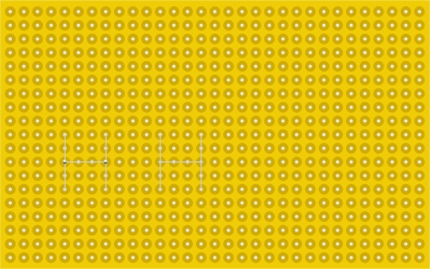

Hallo!
Die Drahtverbindungen in H-form habe ich von der Bestückungsseite eingefügt.
Dann habe ich diese jeweils links und rechts eine Lötverbindung hinzugefügt.
Beim linken"H" von oben, beim rechten "H" von unten.
Beim Verbindungstest wird, mit Lötverbindung auf der Bestückungsseite, die komplette Verbindung korrekt angezeigt,
mit Lötverbindung auf der Lötaugenseite, wird jeweils nur nur die linke bzw. rechte Verbindung und die H-Verbindung angezeigt.

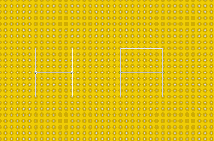

Da hast Du einen Fehler entdeckt . eigentlich dürfte ja keine Verbindung angezeigt werden -
noch besser wirds wenn mans es als "A" ausführt - also oben noch eine Querverbindung
Gruß Gerhard

Das ist kein Fehler.
Lötstellen können verwendet werden, um „fliegende“ Verbindungen zwischen Drähten, Anschlüssen und Pins an Stellen herzustellen, die nicht in der Platine verlötet sind. Kreuzen sich z.B. zwei Drähte entlang ihres Weges, so behandelt LochMaster diese als elektrisch isoliert. Um dennoch ein elektrische Verbindung herzustellen, so setzt man auf den Kreuzungspunkt eine Lötstelle, die alle unter ihr befindlichen Pins, Drähte und Anschlüsse miteinander verbindet.
Natürlich können Drähte, die auf der Bauteilseite liegen auch nur auf der Bauteilseite verlötet werden.
Natürlich können Drähte, die auf der Kupferseite liegen auch nur auf der Kupferseite verlötet werden.
Dies ist in der Realität auch nicht anders.
