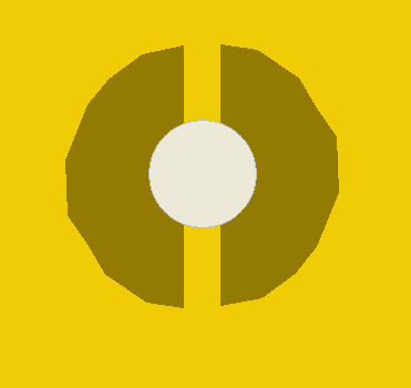

habe mal auf die Schnelle mit Polygonfunktion und aufgehobenem Rasterfang so einen Halbkreis angenähert, dupliziert und gespiegelt und dann noch eine Bohrung darüber platziert (die man aber bei SMD doch nicht braucht, oder?). Das Pad muß doch wahrscheinlich für das SMD-teil gar nicht "rund" sein, entsprechende Rechtecke tuns doch auch...
(Beispielbild ist nur ein Screenshot)
Gruß, Bernd
Gruß, Bernd

danke bernd für die mühe.
die bohrung sind chon vorhanden,zwingend sind diese nicht aber nutzbar wenn draht von oben durchgefäfelt werden soll
nun da es eine industrie lochrasterplatine ist ,sind die lötaugen schon vorgegeben,aber hast recht ganz rund muss nicht sein da es auf papier eher als orientierung dienen soll
werde deine anregung weiterverfolgen
