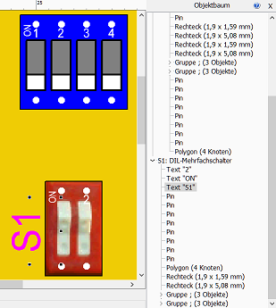

Ja, LM4 verfügt über einen Objektbaum. Damit sind auch Objekte innerhalb von Bauteilen und Gruppen gezielt selektierbar und manipulierbar:

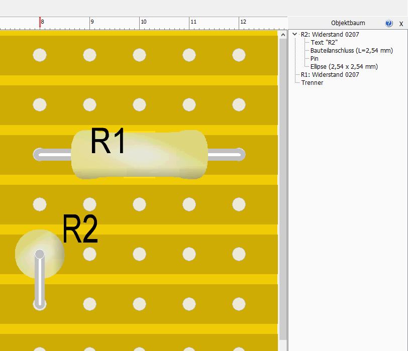

das Verschieben und Drehen der Texte finde ich auch sehr nützlich, leider funktioniert der Objektbaum nicht immer. Ich benutze Lochmaster 4.0 und die mitgelieferte Bibliothek. Als Beispiel nenne ich hier zwei Widerstände. Bei R2 funktioniert es, bei R1 nicht, jedenfalls werden gar keine "Einzelteile" angezeigt. Ich habe die beiden Bauteile mal aufgelöst. Der einzige Unterschied scheint zu sein, daß es bei R1 keinen Pin gibt. Füge ich einen solchen hinzu, dann wird zwar der Objektbaum angezeigt, aber es tritt ein anderer Effekt auf: will man das Bauteil auf einen größeren Lochabstand ziehen, so verändert sich nur der Bauteileanschluß. Der Pin bleibt wo er ist und auch der Widerstandskörper wird nicht automatisch zentriert.
Wie kann man dem abhelfen ?
