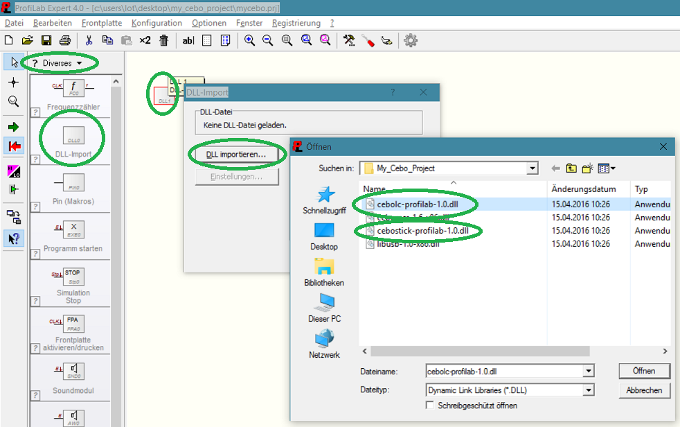

1.) ZIP-File DOWNLOADEN und ENTPACKEN
2.) Für das ProfiLab-Projekt einen NEUEN ORDNER ANLEGEN, z.B. "My_Cebo_Project"
3.) ALLE Dateien aus dem CESYS-Download in den neuen Projekt-Ordner kopieren.
4.) ProfiLab starten und neues Projekt im gleichen Projektordner speichern.
5.) Komponente DLL-IMPORT (aus Bibliothek DIVERSES-DIVERES) ins Projekt einfügen.

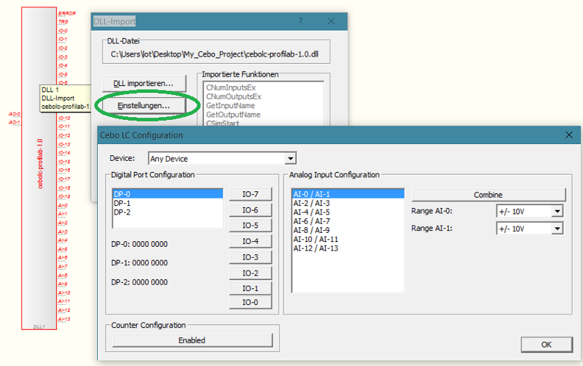

6.) Eigenschaften DLL-IMPORT aufrufen (Doppelclick auf DLL-Komponente)
7.) Passende DLL aus dem Projektordner importieren ( z.Zt. cebolc-profilab-1.0.dll oder cebostick-profilab-1.0.dll)
8.) Über "Einstellungen" kann man die DLL (das CESYS-Gerät) dann konfigurieren.
