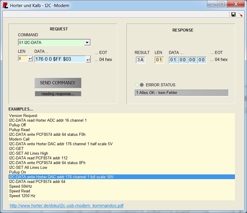

Ich hatte die Gelegenheit die o.g. I²C-Interfaces von Horter & Kalb zu testen.
http://www.horter.de/i2c/index.htm
Dabei entstand nachstehendes Projekt, mit dem man den Zugriff auf I²C-Peripherie ganz gut ausprobieren kann...
I2C_Modem.zip
(13.54 KiB) 489-mal heruntergeladen
Bitte auch die Doku zu den Modulen lesen!
http://www.horter.de/doku/i2c-usb-modem_kommandos.pdf

Als problematisch erwiess sich im Protokoll der H&K-Interfaces das Zeichen $04,
das einerseits das Datenende markiert und andererseits auch in den Nutzdaten vorkommt.
Das Update von heute berücksichtigt dieses und enthält auch aktuelle Beispiele für die H&K I²C Interfaces.

Das "USB-Modem" von Horter hat eine fest eingestellte Baud-Rate von 115200 , das RS232-Modem eine einstellbare. Das ist wichtig zu wissen, denn wenn das USB-Modem mit "9600" angesteuert wird, geht es in die "Hose", es muss der richtige "COM-Port" und "115200" eingetragen sein.
