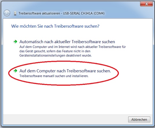

Für alle die noch nie einen Gerätetreiber manuell installiert haben, hier die grundsätzliche Vorgehensweise:
Basic information how to install a device driver manually.
Hier exemplarisch unter WIN7x64 am Beispiel des VCP (COM-Port-Treiber z.B. für USB-µPIO)
For example we show how to install a VCP driver on WIN7x64.
1.)Treiber herunterladen und speichern (Ordner merken!!!)...
1.)Download and and save driver (remember directory later!!!)...
2.) ZIP-Datei entpacken (Ordner merken!!!)...
2.) Unpack ZIP (remember directory later!!!)...
3.) Manuelle (nicht automatische) Installation durchführen...
3.) Process manual (non-automatic) installation...
4.)Den zuvor ENTPACKTEN Ordner mit den Treiberdateien direkt angeben...
4.)Enter the UNPACKED driver directory...
5.) Nach Anschluss der Installation erscheint der COM-Port (hier COM4) im Gerätemanager...
5.) Finally you should find the driver (COM4 in this case) in the device manager...
