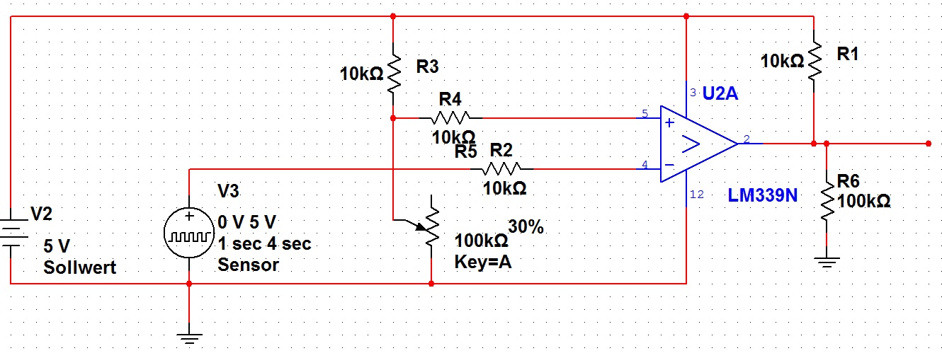

ich habe einen IOW24 der in dieser USB Karte verbaut ist:
http://onlinesteuerung.de/Media/Aufbauanleitung.pdf
Daran habe ich die Schaltung im Anhang angeschlossen (bei R6 Masse und ganz rechts).
Wenn die Referenzspannung mit der Sensorspannung übereinstimmt geht ein Signal an den IOW, der darauf ein Relais schaltet.
Im Prinzip hab ich in PL an den IOW IO nur einen Counter angeschlossen, der hochzählt wenn Ref=SensorSpannung, und wenn dieser zählt schaltet PL einen anderen Port an dem ein Relais hängt.
Die Schaltung funktioniert, aber nach 1-3 Wiederholungen -dh Sensor stimmt mit RefSpannung, dann stürzt Profilab immer ab, mit der Meldung das eine Zugriffsverletzung in der IOWKIT.dll vorliegt.
Hat irgend jemand vielleicht eine Idee woran das liegen könnte?
Bei z.B. einfachem Tasterschließen am IOW + PL hatte ich noch nie Probleme.
Ist an meiner Schaltung evtl was falsch oder sonst eine Idee?

Jetzt habe ich sogar meine Schaltung mit Optos vom IO der IOW getrennt, trotzdem noch Abstürze.
