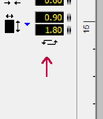

Bis auf den neuen Umkehrbutton unter dem SMD-Pad.
Der ist so klein geraten das ich den erst garnicht gesehen habe.
Der könnte größer sein.
Nach unten ist ja genug Platz
Beste Grüße
KMF
Re: Sprintlayout 6
Beitrag von abacom » Montag 12. November 2012, 13:41
Das ist leider immer relativ, je nach Monitorauflösung und Darstellungsoptionen des Anwenders.
Und da dieser Knopf ja nicht soo wichtig ist, haben wir Ihn halt recht klein gehalten.
Gefunden haben Sie ihn ja trotzdem :roll:
