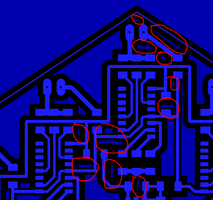

Ich verwende gerne die Automasse. Störend daran ist, dass manchmal so kleine Ecken übrig bleiben, die man lieber nicht auf der Platine hätte.
Schön wäre, wenn man diese überflüssigen Ecken einfach markieren und ausschneiden könnte.
Besteht Hoffnung ?
Re: Automasse-Schnipsel weg
Beitrag von abacom » Montag 7. November 2011, 10:05
Nein darauf besteht leider keine Hoffnung.
Die AutoMasse ist nun mal das Ergebnis der gesamten Kupferfläche abzüglich aller Ränder und Sperrflächen.
Diese "Fitzel" können nur manuell durch Überdecken mit einer Sperrfläche oder durch Ändern der Objektfreistanzung entfernt werden.
