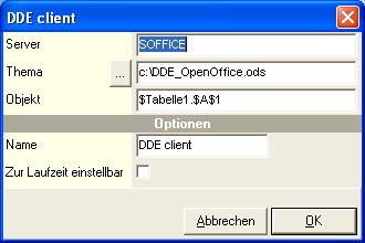

2.) Open Office (DDE-Server) --->>>ProfiLab (DDE-Client)
Weitere Info zu Open Office-DDE:
http://www.ooowiki.de/DDE
