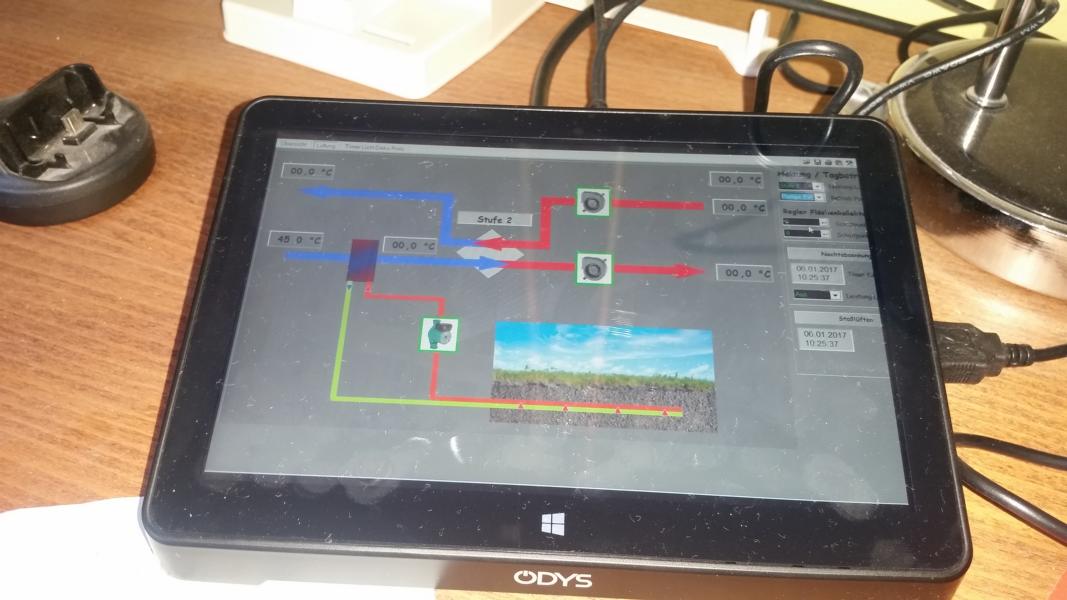

Re: Welchen Rechner (PC) verwendet ihr?
Ich habe jetzt alles auf der Odys Winbox laufen unter Windows 10 ist stabiel und läuft auch recht flott. Die Box ist preislich und vom Energieverbrauch unschlagbar (ca. 20 Watt max). Die Box wird später noch um den Webserver erweitert. Man muss nur unter 10 das eine oder andere anpassen aber die Infos habe ich alle hier im Forum gefunden und das ist jetzt das Zwischenergebniss
. Danke für die Tollen Artikel und die guten Antworten an die anderen.
