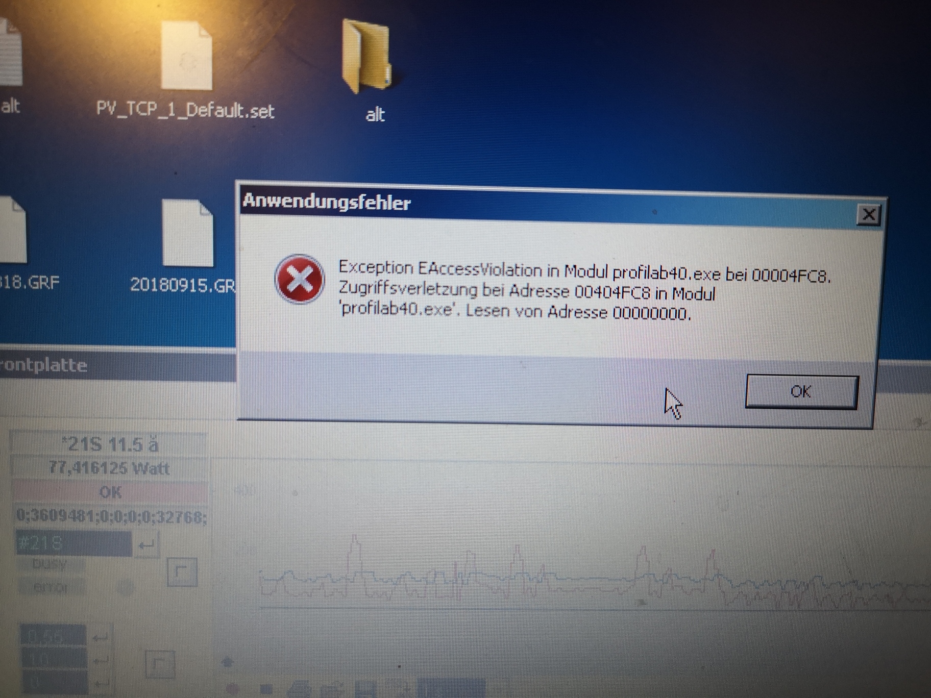

Hallo bei meinem neuesten Projekt tritt immer wieder mal der Fehler wie der im Anhang zu sehen ist.
Kann mir da einer irgendwie helfen? :?:
Nachtrag: ich habe Win7 auf einem Laptop am laufen auf dem sonst nix läuft. Auch kein Internetanschluss.

Suche mal nach: Viren, Würmern, Trojanern oder andere, unerwünschte SW.
(System kann, auch ohne Internet-Anschluss, verseucht sein, z.B. via USB-Stick).
Wenn das nichts bringt, dann lade das Projekt hier hoch, damit es auf anderer HW getestet werden kann.

Wenn ich mich richtig erinnere, hatte ich so einen Fehler mal mit einer selbstgeschriebenen DLL,
die noch Fehler bei der Pointer-Adressierung hatte.

Wenn die Schaltung kompliziert ist und viele Veränderungen im Lauf der Zeit zusammen kommen, plus in der Frontplatten-Konfiguration, der Haken bei "remember last setting" (sowas wie: letzte Einstellungen merken) gesetzt ist, gibts möglicherweise ein Problem in der dazugehörenden .set Datei.
Alles Neue wird immer geschrieben, aber Altes (nicht mehr in der Schaltung) wird nie gelöscht.
(damit hatte ich schon Probleme ...)
Lösung (kurz und brutal):
1) Anwendung starten
2) .set Datei löschen (bei laufender Anwendung)
3) Anwendung beenden (neue .set Datei wird erstellt)
Da sollten jetzt nur noch Einträge von vorhandenen Bauteilen, Makros etc. zu sehen sein.
Mit anderen Worten: der alte Daten-Müll ist weg. (Notepad reicht für Kontrolle, ist eine simple Text-Datei.)

Der Stromzähler ist ein E51C2 über USB etwa 1m USB Kabel und der Wechselrichter über USB - RS485 Wandler auch etwa 1m Kabel. Vielleicht ist das Laptop zu alt. Oder ich sollte mal Profilab neu installieren… keine Ahnung. Der Fehler verweist ja auf eine DLL von PL. Kann die schadhaft sein?

Haussteuerer hat geschrieben:Der Fehler verweist ja auf eine DLL von PL. Kann die schadhaft sein?
Habe die Fehlermeldung nochmals angeschaut: keine DLL, es ist "profilab40.exe" (ein Verweis auf sich selbst).
Eine Neuinstallation scheint sinnvoll, allerdings auch ein vorgängiger Virenscan.
Alternativ: alles neu (zuerst OS, dann PL) <-- würde ich vorschlagen (Daten zuerst sichern!).

nach dem löschen der Set Datei läuft das nun seit gestern inclusive Schreiber störungsfrei.

nachdem ich nun leider wieder Abstürze hatte hab ich das Laptop gewechselt und Profilab neuinstalliert mit neuestem Update.
Leider ohne Erfolg.
Das Programm hab ich bis her noch nicht neugeschrieben. Das wäre das nächste was zur Lösung beitragen könnte.

Könnte wieder eines dieser EMV-Probleme sein, die (nicht nur) in Verbindung mit USB-Geräten hier und da auftauchen. Bitte einmal beobachten, ob die Abstürze mit z.B. schaltenden Relais und oder Schützen, o.ä. in Verbindung stehen. Oft sind das die Ursachen für sporadische und unerklärliche Abstürze.
