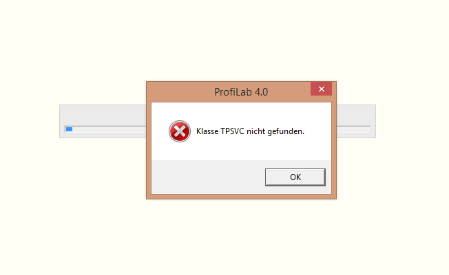

Re: Ansteuerung Netzteil Conrad PSP1405
und ich bekomme diese Fehlermeldung:
- 2015-02-16 19_38_08-ProfiLab Expert 4.0 - [d__downloads_test-psp.prj].png (8.71 KiB) 17310 mal betrachtet
@ABACOM support - Danke! Da hatte ich doch glatt gedacht, ich hätte das schon getan (hab gerade Win8 neu installiert...). Jetzt funktioniert es!
HR
