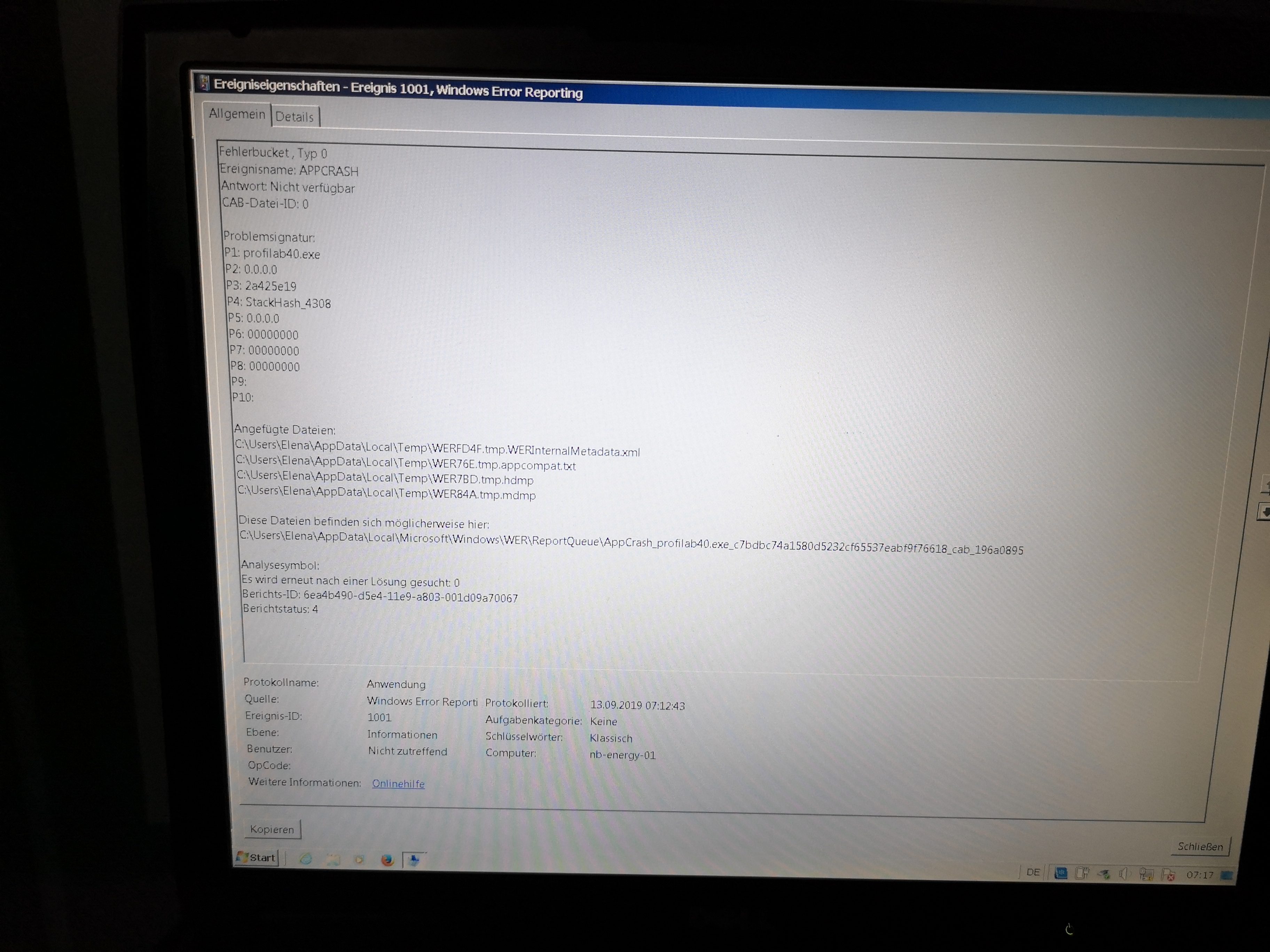

Im Anhang sind noch die detaillierten Fehlermeldungen aus Windows 7 zu sehen.
Nachtrag: eigentlich wollte ich 2 Bilder hochladen, das klappt aber nicht.

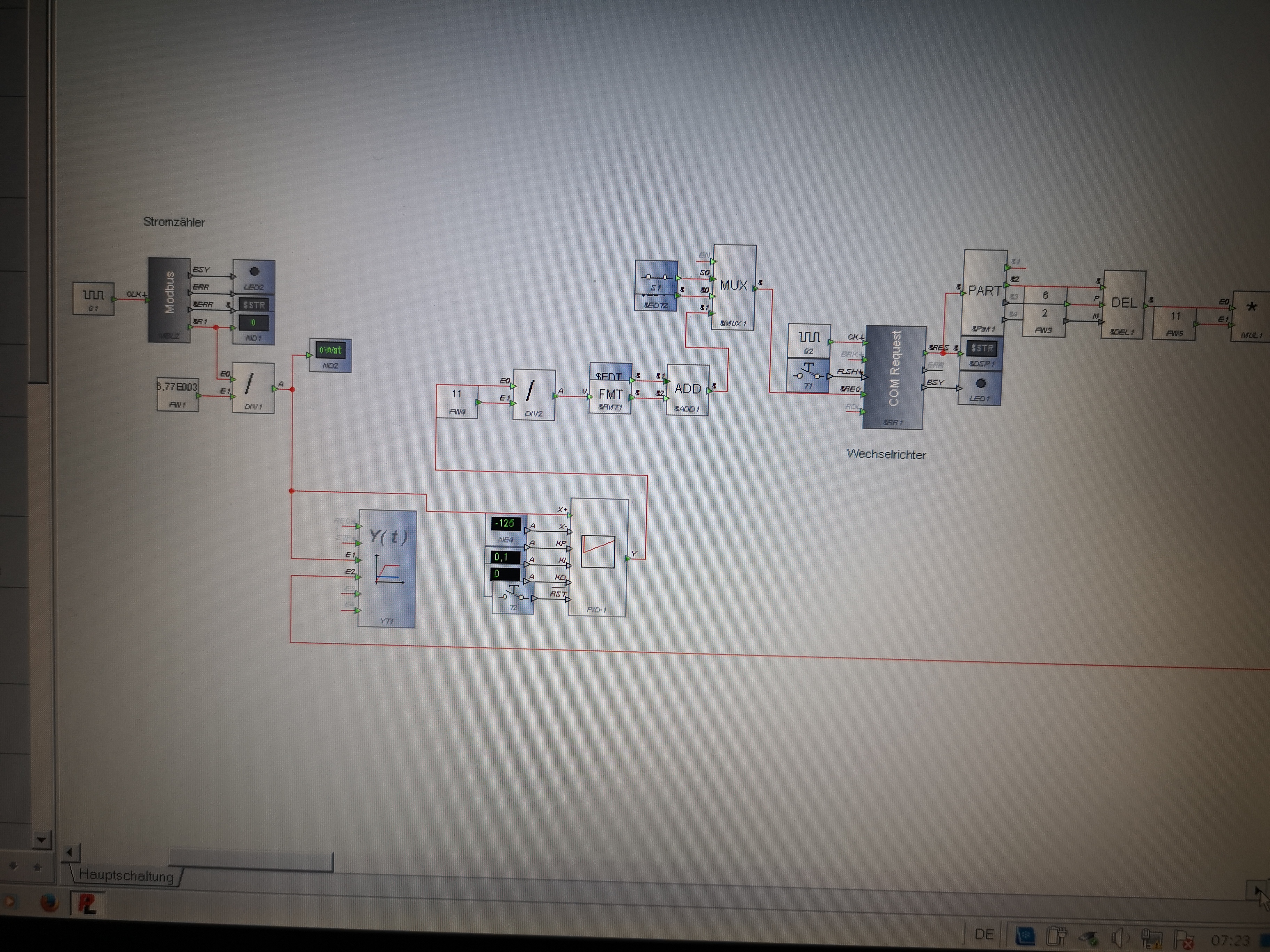

ich lese einen Stromzähler E51C2 aus und stelle über einen PID Regler einen Wechselrichter von AEConversion so ein das der aktuelle Stromverbrauch auf Null Verbrauch heruntergeregelt wird.
ich hab eben nochmal die Schaltung nach negativen Werten durchsucht, konnte aber nichts finden.

du hast ja die neue Modbus-Variante benutzt, weil du u.a. den Dezimalausgang brauchst.
Wieso liest du für eine 32 Bit-Integerzahl denn 16 Register aus, wenn du nur 2 brauchst ?
Vielleicht liegt das Problem auch dort.

Du liest eine 32 bit Integerzahl aus, obwohl es nur eine 16 bit Integerzahl ist,
weiterhin liest du 16 Variablen ein, von denen du nur eine brauchst.
Habe mal dein Programm ergänzt mit einer möglichen Abfrage
der alten Modbus-Funktion. Da sie die Werte in Word (0 bis 65536) ausgibt,
muss der Wert nur auf SInt umgerechnet werden (-32768 bis +32767).
Leider kann man zur Zeit keinen Anhang hochladen, Müllmann
