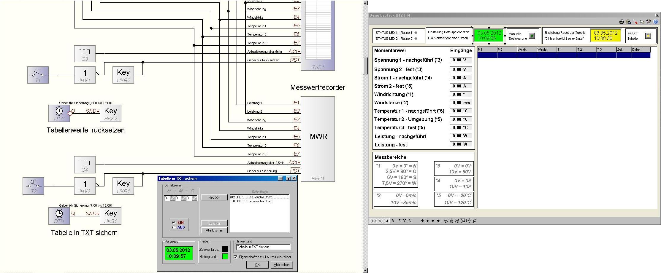

Anbei ist ein Screenshot, wie ich es bis jetzt gemacht habe. Vielleicht könnte da mal einer drauf schaun?

Beiträge: 529
Wohnort: Elbe- Weser-Dreieck
Re: Hilfe für die Zeitschaltuhr
Beitrag von Mike D » Donnerstag 3. Mai 2012, 11:02
z.b. so.
felix-2.prj
(57.98 KiB) 1024-mal heruntergeladen

Beitrag von Felix Gorgas » Donnerstag 3. Mai 2012, 12:29
ahh :D Vielen Dank!
