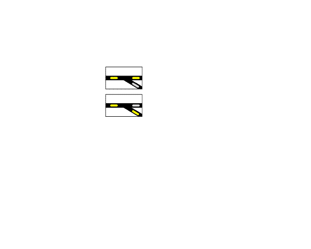

Ich möchte gerne verschiedene Zustände darstellen, z.B. geschaltete Wege von Ventilen
oder Fahrstrassen bei der Eisenbahn ( sind zwar ganz andere Anwendungen, aber das gleiche Thema ).
Ich habe eine Vorlage in Visio erstellt - der Anhang zeigt die beiden Zustände, die möglich sind.
Bei der Einbindung von Leuchtflächen - hier einmal grau und gelb stosse ich an Grenzen.
Ich denke, das auch die Positionierung von LED dann auf der Fronatplatte schwierig wird bei
ca. 40 - 60 LED, angepasst an die Vorlagen.
Vielen Dank für die Anregungen.

selbst auf die Gefahr hin, das dieses Thema schonmal behandelt wurde, habe ich
eine Bitte / Frage zur LED :

Ich kann leider dein Problem nicht erkennen. An welche Grenzen stößt du denn?
Re: Darstellung LED
ich möchte den Schalt-Zustand der im Bild gezeigten Weiche darstellen.
Nach meinem Verständnis kann ich das Bild auf die Frontplatte bringen,
eine LED verschalten und über mein Bild platzieren.
So weit so gut, aber das Leuchtsymbol ist länglich und an den Enden oval.
Ich habe mir in einem Projekt schon mal einen abgebrochen die LED's zu
platzieren. Es gab mal einen thread über neue Schalter - könnte man eine
eigene LED herstellen wie in meinem Anhang ?
Für mein geplantes Projekt bedarf es noch viele solcher Symbole mit
wechselnden Zuständen.
Übrigens, der Kaktus hat mir bisher viel geholfen - danke.
Gruß olmuk

Da würde sich der Diaprojektor anbieten. Zwei Bilder von deiner Vorlage erstellen und in den Diaprojektor laden. Eine Bitmap deiner Gleisanlage auf die Frontplatte und die Weichen mit den Diaprojektor an die entsprechenden Stellen.

Was sich der Einfachheit halber noch anbieten würde: auf der Frontplatte einen Schalter oder ggf. einen Taster platzieren.
Symbol mit Rechtsklick markieren. Unter "Eigenschaften / Darstellung" den Punkt "Benutzerdefinierte Bitmap" auswählen.
Deine 2 Bildchen den "Schaltzuständen" zuordnen.

Genau, das mit dem Schalter dürfte optimal sein, denn damit kann er die Weiche auch gleich umschalten.

falls ich Dein Problem richtig verstanden habe: Nein, dies geht mit PLE definitiv (noch?) nicht.
LED entweder senkrecht oder waagerecht aber nicht mit frei wählbaren Winkel.
Ein Fall für die Wunschliste: frei drehbare LED-Anzeigen

na das bringt mich schon weiter - ich denke die Zuordnung ds Schalters/Tasters ist
wohl der beste Weg. Die Darstellung ist durch di Vergößerung noch sehr unschön.
Der Diaprojektor hat auch seinen Charm für Zustände > 2.
Vielen Dank.
