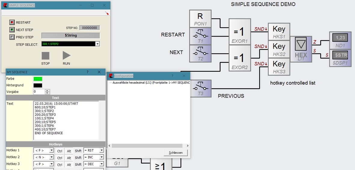

Anderer Vorschlag für eine editierbare Ablaufsteuerung:
Sequenz in Auswahlliste (STEP SELECT) ablegen...
...zur Laufzeit einstellbar machen
... und per Hotkeys steuern.
(Die Liste ist zur Laufzeit per "Schraubenzieher" konfigurierbar
und kann ggf. hinter einem anderen Frontplattenelement versteckt werden.)
Hier ein Beispiel...
SimpleSequence.zip
(2.11 KiB) 1546-mal heruntergeladen
