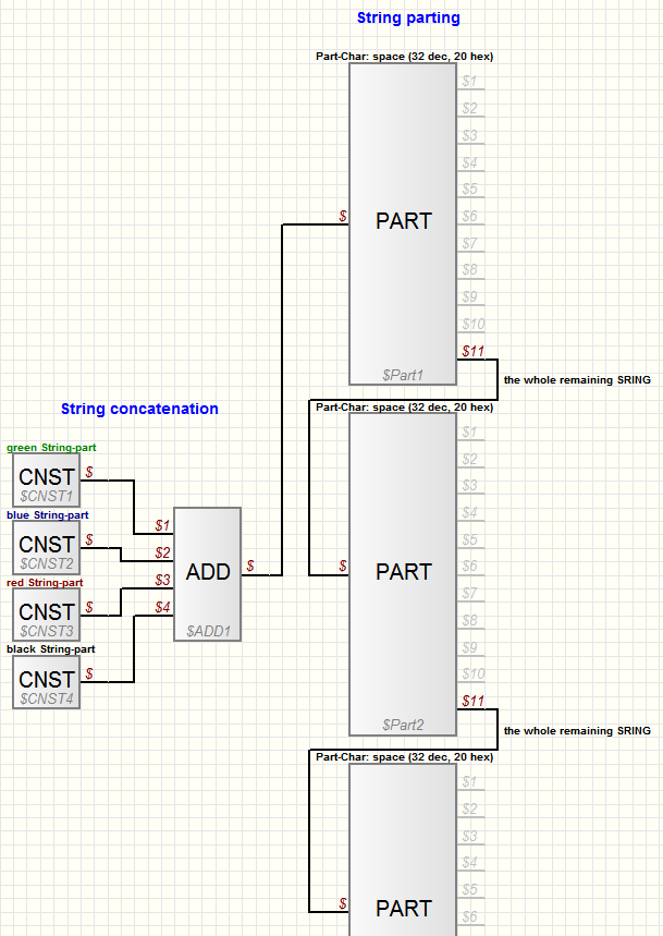

wenn die Anzahl der Ausgänge nicht reicht, kann man $Part anders kaskadieren, den Eingang des 2. $Part an den letzten Ausgang des ersten, da wird nämlich der komplette Rest des Strings ausgegeben.
Es währe hilfreich, den Beispielstring nicht als Foto sondern als Text zur Verfügung zu Stellen und wir kennen die Einstellungen der $Parts im 2. Bild nicht.

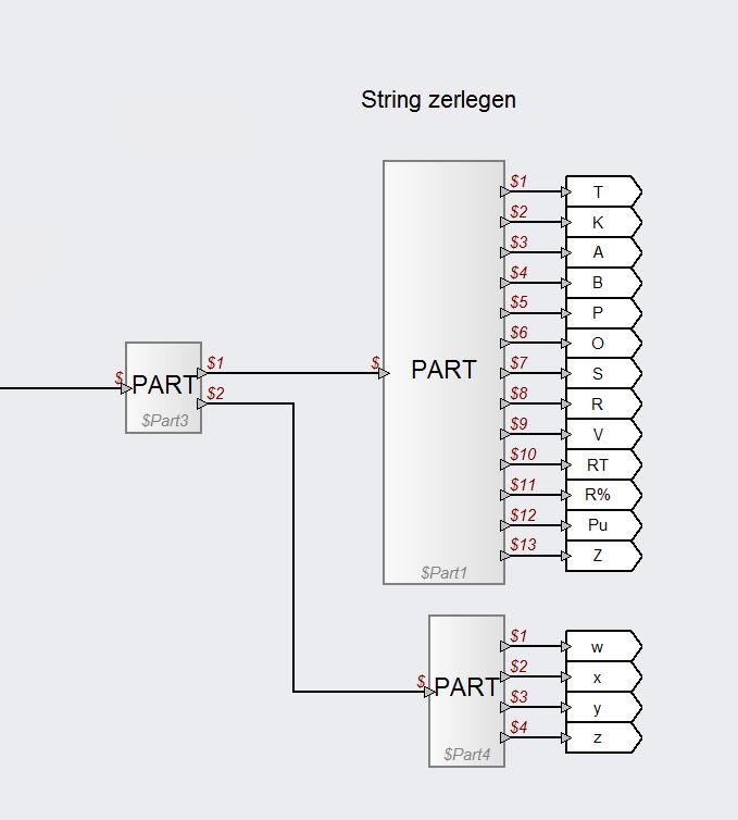

Re: Zerlegung String
Vielleicht so etwa:
- String_handlers.png (52.43 KiB) 22943 mal betrachtet

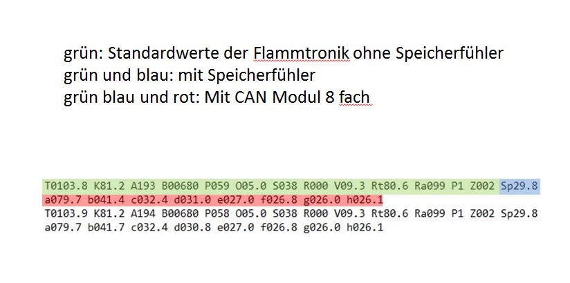

vielen Dank für eure Antworten. Ich werde es mal etwas präzisieren. Standard ist ein Modul, was mir am Com Port die Werte T bis Z liefert. Im Bild grün dargestellt. Schliesse ich einen Fühler mehr an, kommt SP noch mit rüber. Dann gibt es ein CAN erweiterungsmodul, das wiederum die Zeichenkette um 4 Werte erweitert. Das wären dann W, X, Y, und Z. EIn weiteres Modul gibt fügt die Werte a bis h in die zweite Zeile der Zeichenkette. Mir fehlt der Ansatz, wie ich die ( Part ) Module konfigurieren muss.

Ist doch im Bild beschrieben: Leer-Zeichen (engl. space), als Trenner ...Marmelot hat geschrieben:Mir fehlt der Ansatz, wie ich die ( Part ) Module konfigurieren muss.
Die Part-Bausteine müssen kaskadiert werden (auch wie im Bild).
Letzter Ausgang = Eingang (nächstes Modul, in Kaskade, soviele Ausgänge, wie man will/braucht).

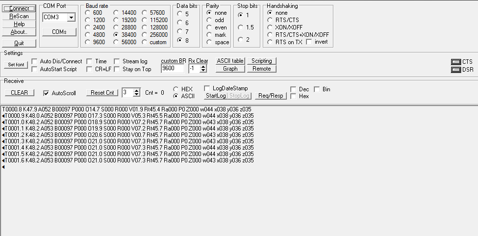

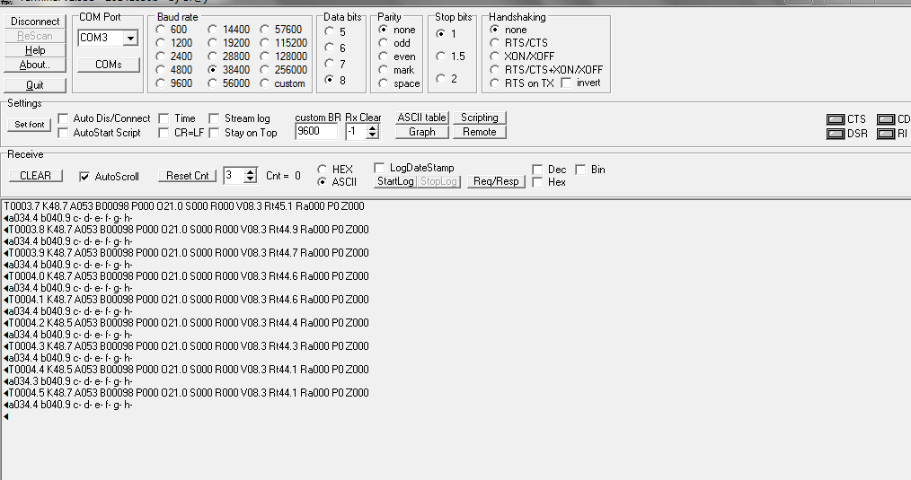

ich habe jetzt die Änderung versucht. Erst war ich sehr positiv überrascht, doch dann lief es wieder nicht. Noch eine Bemerkung, bei der einfachen Anwendung ist die Zeichenkette einzeilig. Mit Messmodul wird sie zweizeilig. Ich habe zwei Bilder angefügt, wie sie am Terminelprogramm zu sehen sind.
Bezüglich deiner Anmerkung, muss ich zustimmen. Diese Anwendung ist nicht von mir. Ist vor fast 10 Jahren mal entstanden und sehr Prozessorlastig. Ich bin dran das ganze etwas zu verbessern.
Gruß Thomas

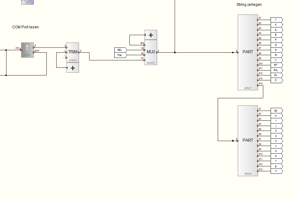

Na ja, dann muss Umgeschaltet werden, von der einen, zu einer zweiten Auswertungs-Routine (z.B. $Mux).
Bei der zweiten dann, zuerst ein Part (der CR/LF oder CRLF auswertet und splittet), danach wie gehabt ...

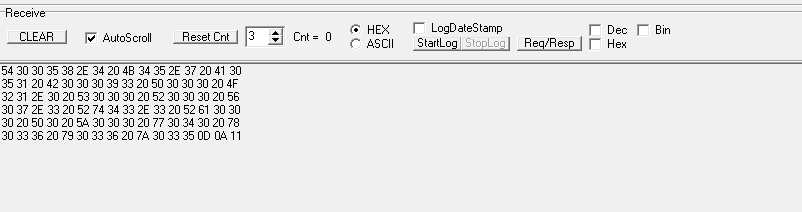

Terminal mal von ASCII auf HEX umschalten, um herauszufinden, welche(s) Zeichen, den Zeilenumbruch veranlasst: 0D, [14dec] (CR), 0A [10dec] (LF) oder 0D0A (CRLF).

Ist doch klar: Terminal-HEX (rechts, unterste Linie) 0D 0A 11
Also: CRLF (Wagenrücklauf, Zeilenwechsel [gemäss: https://dict.leo.org])
1 x Eingang / 2 x Ausgang ...
Nee, muss anderst herum geschaltet werden:Bin ich auf dem richtigen Weg?

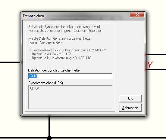

du könntest auch CRLF mit dem Replace-Baustein durch ein Leerzeichen ersetzen (vor dem Part-Baustein), dann ist dein String "am Stück" und kann (fast egal wie lang er dann ist) dann einfach zerlegt werden.

wird das CR LF nicht vom COM rausgefiltert und er gibt abwechsend beide Strings aus?
Dann könnte mit dem "T" am Anfang des 1. Strings der MUX umgeschaltet werden.

Danke für eure Anregungen und Ideen. Ich muss dazu sagen, das ich mich erst seit zwei Wochen mit ProfiLab beschäftige. Deshalb verstehe ich auch manches nicht gleich auf Anhieb.
Mike, du meinst ich sollte das am COM einstellen? Ich habe mal ein Bild von der Einstellung des COM angefügt.
Gruß Thomas

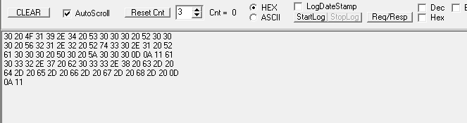

So, jetzt habe ich mich erstmal etwas belesen in Sachen "Wagenrücklauf". Wenn der String zweizeilig ist, habe ich in der HEX Ansicht zwei Wagenrückläufe. Jetzt dämmert es mir langsam. Also müsste ich den String nach dem ersten Wagenrücklauf teilen.
