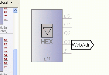

Ich sitze grade an einem Programm, welches das Browser-Element auf einer Frontplatte benutzt. Die URL bekommt er von einer Auswahlliste Hexadezimal. Da funktioniert eigentlich auch, bis ich die Liste um einige Punkte erweitere und PL dann selbstständig die Anzahl der Ausgänge anpasst. Dadurch verschiebt sich aber leider auch der String-Ausgang, sodass die URL nicht mehr korrekt übergeben werden kann. Übersehe ich hier irgendetwas ... ? Gibt es hier eine Lösung ... ?
Ich habe dann versucht, den Ausgang auf ein Sprungziel zu setzen ... mit dem gleichen "Erfolg" ... irgendjemand einen Vorschlag ?

das war mir auch schon einmal aufgefallen.
Man darf während der Laufzeit zwar die Einträge ändern, aber keine neuem Einträge dazu fügen.
Dann wird wie beschrieben während er Laufzeit die Schältung verändert.

In diesem Fall stellen Sie einfach den Ausgang der Auswahlliste auf "ANALOG" um,
und wandeln (sofern überhaupt erforderlich) per A/D-Wandler.

jep, das kommt gut!

Ah ... hatte zwar schon die Möglichkeit Analog gesehen, aber nicht gedacht, dass es dann so funktioniert ... ;)
Danke ...
