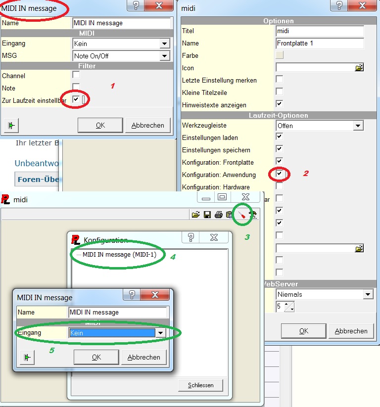

ich habe in meinen Schaltungen zahlreiche MIDI-INs und -OUTs verbaut und dabei jeweils unter "Eigenschaften" mein aktuelles Interface angegeben. Wie bekomme ich es denn gebacken, dass ich (insbesondere im compilierten Programm) das Interface nur an einer einzigen Stelle auswählen kann/muss???

Beitrag von abacom » Dienstag 10. Februar 2015, 08:34
"Zur Laufzeit einstellbar" machen...
(rot= Edit-Mode; grün = RUN-Mode)

Danke für die Antwort, war schon klar, dass es irgendwas mit "Zur Laufzeit einstellbar" zu tun hat, aber die Frage ist für mich nach wie vor, ob ich das dann für jeden einzelnen MIDI-Baustein separat einstellen muss oder ob es da auch eine zentrale Möglichkeit gibt. Oder ist diese Frage mit Ihrer "grafischen Antwort" ebenfalls beantwortet und ich stehe einfach nur auf dem Schlauch?

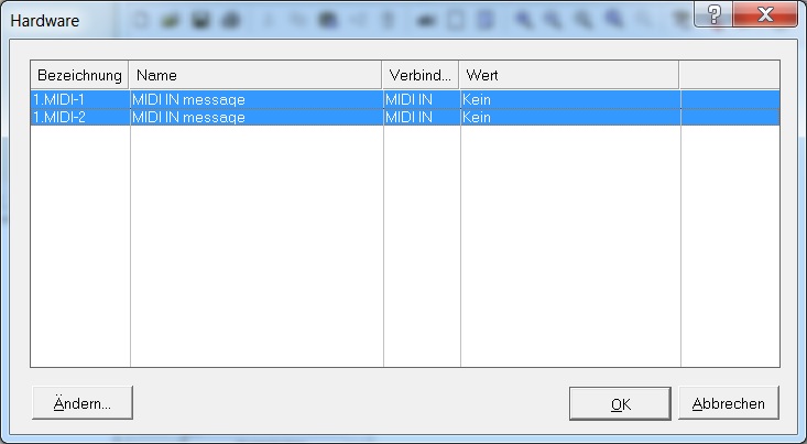

Du kannst bei Punkt 4 mehrere Elemente gleichzeitig auswählen und den Anschluss dan gemeinsam ändern.

Mike D hat geschrieben:Du kannst bei Punkt 4 mehrere Elemente gleichzeitig auswählen und den Anschluss dann gemeinsam ändern.
Genau das funktioniert NICHT ... es kann jeweils nur EIN Eintrag aus der Liste aktiviert werden! (Doppelklick)

Und genau das geht doch!
Linke Maustaste halten und ziehen oder mit gedrücktem Shift oder Strg anklicken.
Getestet mit MIDI IN und COM String senden.

Beitrag von abacom » Mittwoch 11. Februar 2015, 10:17
Bei Konfig "Anwendung": Nein. (IKT hat recht.)
Bei Konfig "Hardware": JA... (MIKE D hat recht.)
Nach Mehrfachauswahl (SHIFT (o. CTRL) + Klick) auf ÄNDERN klicken.
