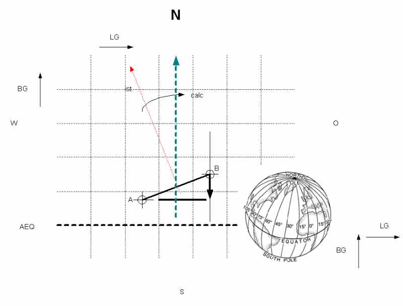

Ah,
OK, wahrscheinlich so ?
D.h. durch Erfassung von 2 Positionen A, dann B, = durch Bewegung kann die echte (nicht die magnetische) Nordrichtung mittes eines einfachen GPS Gerätes mittels Triangulation ermittelt werden.
Gruss Thomas
Beiträge: 529
Wohnort: Elbe- Weser-Dreieck
Re: Aus GPS Daten einen Kompass bauen
Beitrag von Mike D » Freitag 11. Oktober 2013, 08:42
Jep, und die GPS-Maus macht das schon und gibt es mit VTG aus, aber eben nur bei Bewegung.
Das APS kann es auch stationär, weil es zwei Antennen benutzt.

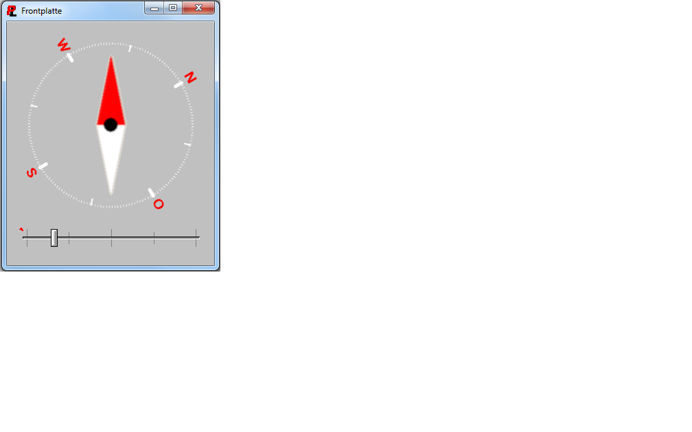

Da der Download-Link zur Kompass-Skala in dem weiter oben velinkten Thread veraltet ist hier der aktuelle
http://www.bkgmx.wg.vu/PL4/MGR/index.html
und hier nochmal der thread dazu viewtopic.php?f=43&t=1366
