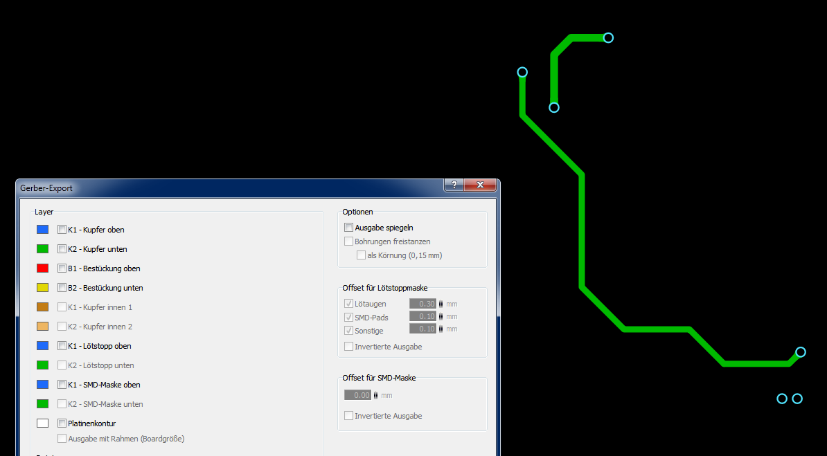

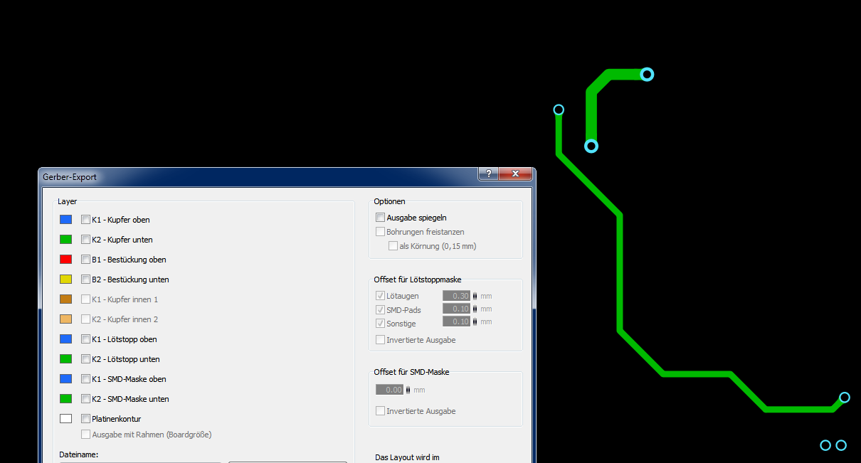

Ich kann die SMD-Maske für die Unterseite in einem Projekt nicht mehr exportieren. Was sind mögliche Gründe dafür? Das Design der Rückseite hat sich nicht geändert, die Maske kann mit einer vorher gespeicherten Version exportiert werden. In der zuletzt gespeicherten Version ist sie ausgegraut.

Die Optionen werden automatisch deaktiviert, wenn sich darauf keine exportierbaren Objekte (in diesem Fall SMD-Pads) befinden. Das vermeidet redundante "leere" Dateien.
