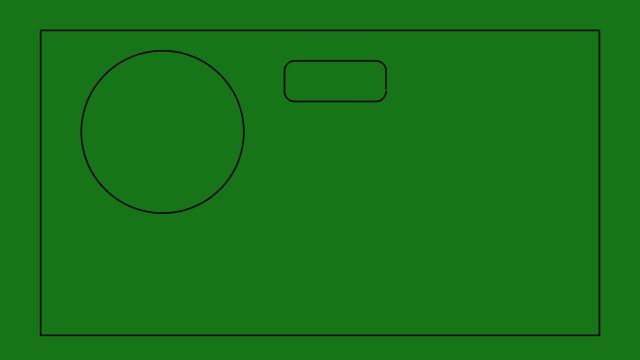

Ich kann runde Ausschnitte nachen mit Lötauge außen und innen gleicher Durchmesser.
Aber wie (am besten Schritt für Schritt) erzeuge ich einen rechteckigen Ausschnitt
(eventuell auch mit abgerundeten Ecken)?
Vielen Dank
Henry

Einfach im Umriss-Layer (U) die gewünschten Ausschnitte setzen (da kannst du mit Teilkreisen auch deine Eckern mit Kurven Konstruieren).
Normalerweise (wennes richtig gemacht wird) wird bei der Herstellung der äußerste Umriss ganz am Schluss gefräßt (als außenliegender Schnitt) und die anderen Schnitte innerhalb des äußersten Umrisses als innenliegender Schnitt ausgeführt. so ist es auch egal wie dick der Fräser selbst ist.

Umrisslayer habe ich unten ausgewählt, aber mit welchem Werkzeug generiere ich die Umrisse ?
Mit Leiterbahn und Rechteck oder Luftlinie funktioniert das nicht. Wie gebe ich das ein?
Henry
Du aktivierst den Umriss-Layer (U) und zeichnest dort z.B. mit "Leiterbahn" oder "Rechteck" oder "Kreisring" deine Objekte (für runde Ecken stellst du das Objekt aus Leiterbahn und Kreisring (den kann man segmentieren und erhält dadurch auch ¼ Kreissegmente) zusammen.
Ich gehe davon aus, dass du den Layer aktivierst indem du auf den Radio-Button unter dem "U" und nicht auf das "U" selbst klickst (was den Layer deaktivieren würde).
Die Objekte werden dann mit der Farbe weiss gezeichnet (bei Standardeinstellungen).

Ja super, jetzt hat es funktioniert,
auch das mit dem segmentieren des Kreises.
Vielen Dank nochmals für deine Zeit.
Henry

Bitte dran denken, dass es keinen absolut eckigen Ausschnitt geben kann, da der Ausschnitt mit einem runden Fräser hergestellt wird. Die meisten PCB-Produzenten arbeiten mit einem minimalen Fräserdurchmesser von 1mm. Also hat das rechteckige "Loch" immer runde Ecken. Einige PCB-Hersteller akzeptieren keine Layouts mit komplett rechteckigen Ausschnitten, da diese eben nicht gefertigt werden können. Ich empfehle daher, die "Ecken" durch Viertelkreise mit 0,5mm Radius (bei 1mm Fräserdurchmesser -> je nach PCB-Produzent) darzustellen und diese mit Linien (Leiterbahnen) zu einem Quasi-Rechteck zu verbinden. Dann entspricht das Layout auch dem, was später gefertigt wird.

Ja, habe ich gemerkt. Bei Aisler habe ich es nicht geschaft einen rechteckigen (mit Rundung) Abschnitt an die Außenkante zu bekommen.
Sobald der Abschnitt innerhalb der Platine ist geht es.
Henry
