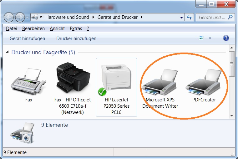

Ja, PDF kann man mit jeder Software erstellen die Drucken kann.
PDF can be exported using PRINT function of almost any software.
Man installiert dazu einen PDF-Druckertreiber, wie z.B. diesen...
A PDF Printer Driver needs to be installed for that purpose, like...
https://www.pdfforge.org/download
Nun druckt man einfach das Dokument - statt auf einem Papierdrucker - auf dem PDF-Drucker aus,
der daraus die gewünschte PDF-Datei erstellt. Alternativ dazu bietet Windows heutzutage den XPS-Drucker
an, der - unserer Erfahrung nach - eine sehr gute Qualität bietet. Wie der Name besagt, entsteht dabei eine XPS-Datei
während der PDF-Creator eine PDF-Datei erstellt.
Simply print your document on the PDF Printer - like on any other Printer - wich will create the PDF file.
Windows XPS Printer may be an alternative, which creates XPS file - instead of PDF. It offers excellent quality as well.
