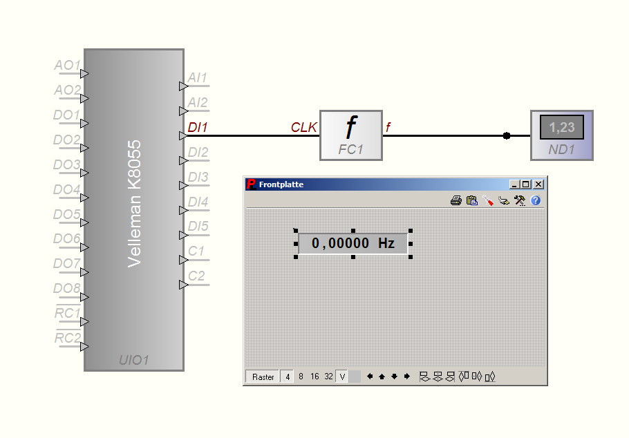

seit gestern versuch ich erfolglos, mit meinem K8055 Frequenzen von Rechtecksignalen zu messen. Ich habe meinen Funktionsgenerator an I1 angeschlossen. Die Amplitude beträgt exakt 5 Volt, ich habe kein Offset. 0 bis 10 Hz gehen super gut, darüber nix mehr. Muß ich mich damt abfinden oder geht das irgendwie? Ich müßte bis 100Hz mindestens erfassen.
Ich hab mal nen Screenshot dazu gepackt, dann ist es einfacher.

also 20 ms pro befehl, somit sind nicht mehr wie max 50 hz , eher weniger
(warscheinlich max 20 hz) drin

ca. 12 Samples/Sek. mit ProfiLab - sorry.
