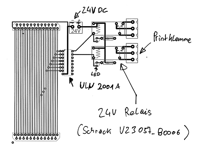

Anbei ein vereinfachter schaltplan der Relaiskarte welche ich mir geätzt habe.
Verwendete Bauteile:
24V DC Schrack Relais V23057-B0006
Standart LED rot (passender Vorwiederstand 1.2 k/ohm)
Treiberbaustein ULN 2001 A

Danke für den Tipp mit der Freilaufdiode, die habe ich allerdings schon in verwendung.
Das Layout hab ich nur zur ansicht erstellt, zzt. habe ich noch alles auf einem Steckboard montiert.

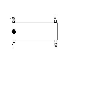

bigdie hat geschrieben:Hallo
Ich habe aber noch eine verwegene Idee. vieleicht hast du den Treiberschaltkreis seitenverkehrt eingebaut. Die Anschlüsse sind immer von der Seite mit dem Aufdruck aus gesehen.
Hallo bigdie,
also meines wissens nach, ist schon die Kerbe am Treiberbaustein ausschlaggebend für die festlegung des Pin1 ?!
Ich verwende die Treiberbausteile lt. Zeichnung im Anhang, bin ehrlich gesagt auch davon überzeugt das es so passt :)
Lasse ich die USB-PIO weg, und versorge einen der Pin 1 - 7 mit > 1,3 V funktioniert die schaltun auch anstandslos.
lg Timi
Zuletzt geändert von Timi am Donnerstag 22. Januar 2009, 11:40, insgesamt 1-mal geändert.
bigdie
Beiträge: 133
Registriert: Mittwoch 10. Dezember 2008, 21:51
Re: BMCM USB-PIO und Relaiskarte
Beitrag von bigdie »
Wenn du auf dem Bild auf die Beschriftungsseite und nicht auf den Boden des Treibers siehst, ist das O.K.
Dann weis das USB-PIO wahrscheinlich nicht, das dieser Port als Ausgang und nicht als Eingang dienen soll. Da kann ich dir aber keine Tipps geben, weil ich so ein Teil nicht habe.
