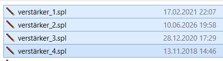

wie kann man mehrere *.spl Dateien in eine spl Datei zusammenführen ohne copy & paste.
Wieviele Blätter kann man in einer spl datei anlegen.
Vielen Dank
Marcel
Mehrere *.spl Dateien in eine spl Datei zusammenführen
- einzelne spl dateien.JPG (16.14 KiB) 614 mal betrachtet

Sie können einzelne Blätter speichern und in ein z.B. neues Dokument laden.
Im Hauptmenü BLATT finden Sie die entsprechenden Befehle.
Die Anzahl von Blättern im Dokument ist nicht begrenzt.
Sichern Sie aber in jedem Fall Dateien mit vielen Blättern regelmäßig in einem Backup!
Gilt für sPlan 8. sPlan 6 wird nicht mehr supported.

Vielen Dank,
über den Export in einzelne Blätter hat und den manuellen Einfügen der exportierten Bättern hat es funktioniert. Danke.
Schön wäre es gewesen, wenn man mehr als ein Blatt laden könnte!
