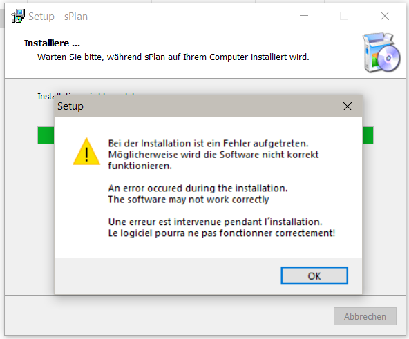

Versuch ich sPlan 8 zu Deinstallieren und neu zu installieren kommt diese Fehlermeldung während der Installation
- Fehlermeldung 2.PNG (51.57 KiB) 15410 mal betrachtet

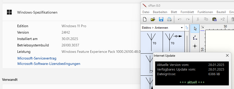

Verfasst: Dienstag 11. Februar 2025, 10:50
Das können wir nicht bestätigen. Frisches WIN11x64 und aktuelle sPlan 8-Installation:
- s8w11.png (38.83 KiB) 15176 mal betrachtet
Das muss andere Ursachen haben. Ferner: Für die Installation von CD-ROM (ohne Laufwerk) gilt weiterhin dieses:
viewtopic.php?f=10&t=3570
